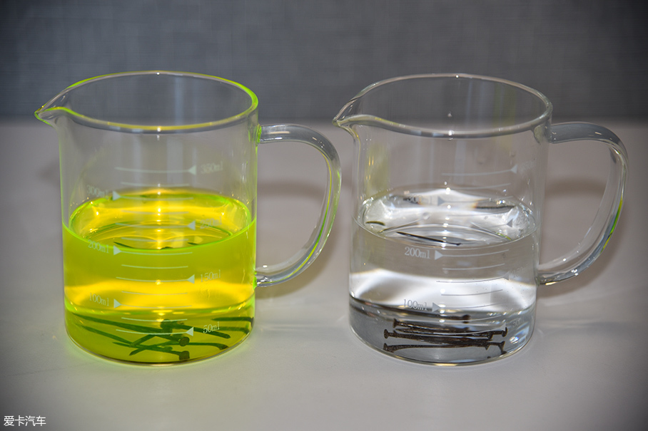

百适通防冻液接下来,我们对百适通这款防冻冷却液的防腐蚀性能也进行了测试。为了加快测试进程,我们挑了一些锈蚀的铁钉,对生锈部分进行了简单的打磨。
百适通防冻液然后我们将这些铁钉分别浸没于百适通防冻冷却液和纯净水当中。

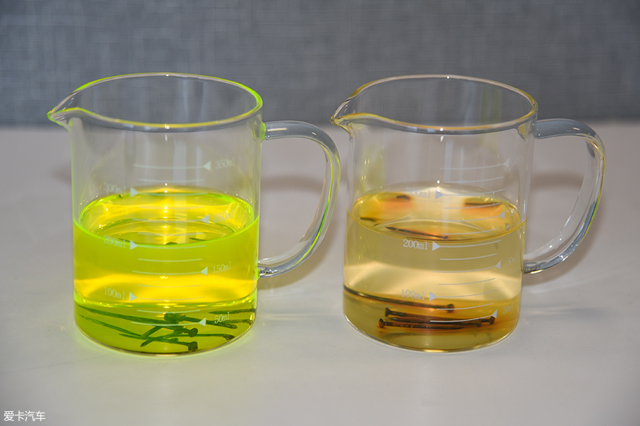

百适通防冻液静置几天之后,纯净水中的铁钉出现了明显的锈蚀,而百适通防冻冷却液当中的铁钉基本没什么变化。
百适通防冻液由于这些铁钉之前已经生锈了,所以在恶劣环境中会加速锈蚀。在纯净水中浸没几天就出现了大量的铁锈。
艾康尼克将铁钉取出观察,可以更加直观地看到两者的差异。浸没于纯净水的铁钉已经惨不忍睹了,而浸没于百适通防冻冷却液的铁钉依然有金属光泽,完全看不到锈蚀的痕迹。
