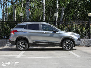

宝骏汽车2017款宝骏510
宝骏汽车2017款宝骏510 宝骏汽车2017款宝骏510
  宝骏510拥有时尚、个性的外观设计,简约的内饰风格,在这个“看脸”的时代已经具备了让人青睐的颜值。而丰富的配置已经让它在同级别车型中具备竞争力,而5.48万元的起步价格已经显示出其满满的诚意。

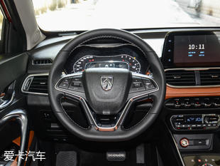

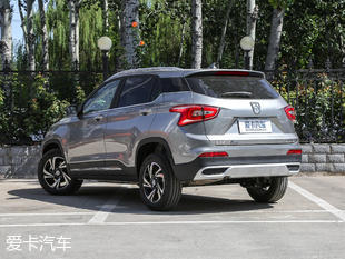

宝骏汽车2017款宝骏510
