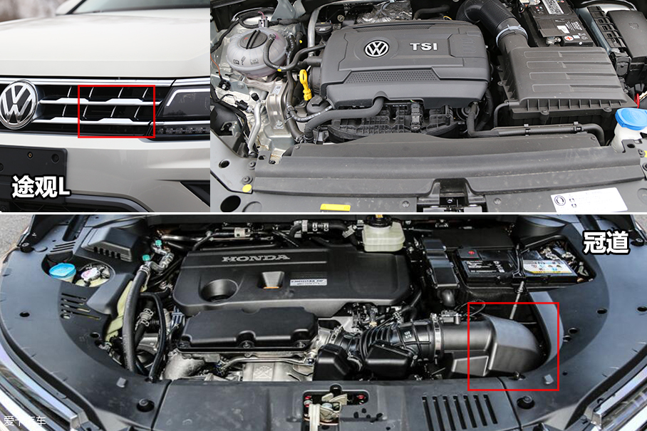

新途观L售价22.38到35.98万元,本田冠道售价26.98-32.98。这两款竞品车型的进气口都是什么样子的呢?
汽车涉水这两款车都选择把进气口与前进气格栅相连,看似隐蔽了进气口,其实车辆在水中前行时迎面撞上来的水容易接进入进气口内。

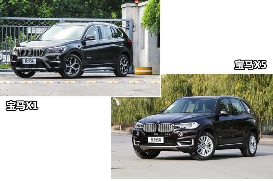

涉水我们对宝马X1和X5车型的进气口进行了一下对比。两辆车X1为紧凑型SUV,X5为中大型豪华SUV,这两款车的进气方式一样吗
汽车涉水可以看到,两个车的进气形式基本相同,都是把进气管伸到了前进气格栅内,且X5虽然是单进气道,但有另外的进气口位置预留。
宝马X5的官方涉水深度是500mm,这对于SUV来说是个中等成绩。而X1的涉水深度是在雾灯以下的位置,数据低于500mm。
可以看出,相同品牌的SUV虽然定位不同,但是在设计理念上总体相似。这在马自达CX-4和CX-5的进气口处也能看出来。当然,以上举例均为城市型SUV。那么如果是越野型SUV又会有什么不同呢?
