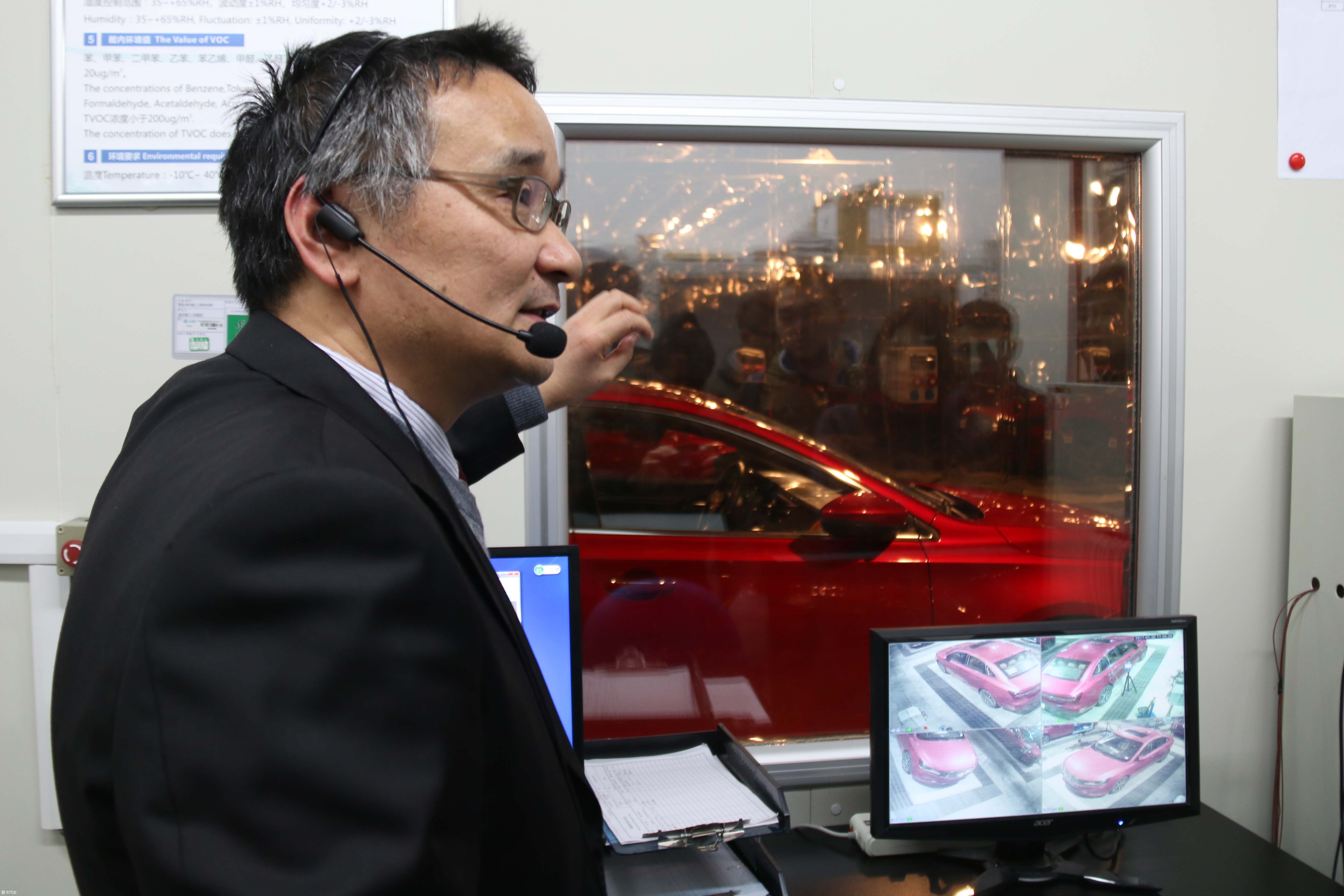

荣威i6材料解析我们首先来到的是整车VOC环境舱,通过传感器等仪器控制箱体温度和湿度。在温度、湿度、TVOC值更精确的环境下,对整车车内空气质量进行采样,得到更精确的车内VOC数值。
  在整车VOC环境舱进行的实验叫做整车室内加速环境老化(CREST),这是国内唯一综合考核整车使用过程中模拟自然环境中的阳光、雨水、气温及震动等四种综合环境耐久可靠性实验,能确保零件装配在整车上后依然保证外观、匹配及功能的一致性与耐久性。

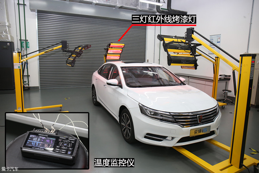

荣威i6材料解析在整车气味实验室中,红外线烤漆灯正在对车辆进行热辐射加热,温度监控仪监控车内温度。在高温环境下获得车辆气味之后就需要专业的气味小组来对整车气味进行评测。

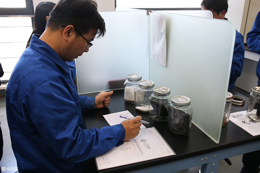

荣威i6材料解析由于气味测试主观性较强,气味测试人员的要求也颇为严格:除了不抽烟、不酗酒、不感冒、没有鼻炎、不使用香水之外,还要具有对不同类气味,和统一种类不同强度气味的辨别能力。
