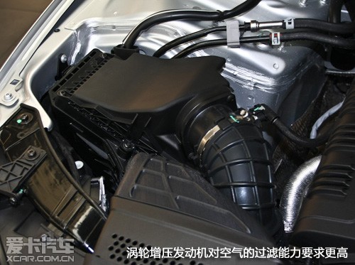

  决定涡轮增压器寿命的一个重要但却很不起眼的部件就是空气滤芯,对于自然吸气发动机而言,不及时更换空气滤芯并不一定会马上造成什么严重后果,实际上就是吸入微量尘土,发动机也不会有什么明显的损伤。
涡轮增压发动机对空气的过滤能力要求更高

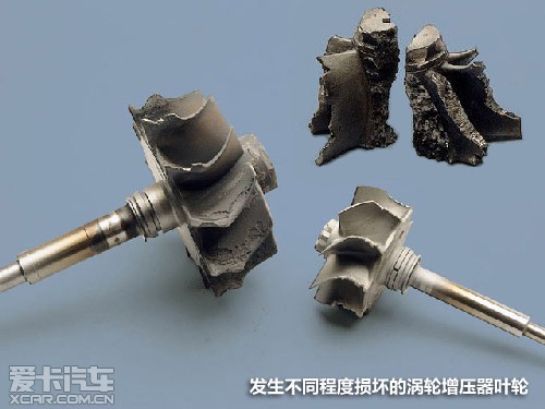

发生不同程度损坏的涡轮增压器叶轮
  而工作状态中高速旋转的涡轮增压器一但吸入灰尘、异物,轻者会导致增压器叶片磨损、变形,严重时可能致使叶片碎裂。

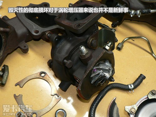

毁灭性损坏对于涡轮增压器来说很平常

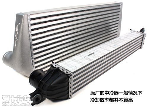

原厂中冷器的冷却效率一般都不高
  中冷器是中间冷却器的简称,其作用是降低涡轮增压器压出空气的温度,主要分为风冷和水冷两种形式,目前大部分涡轮增压车型都采用结构简单、重量轻的风冷式中冷器,只有少数的豪华轿车和大型SUV仍使用水冷式中冷器。中冷器看起来更像一个小号冷凝器,为了通过更多的空气,中冷器要比冷凝器厚得多。

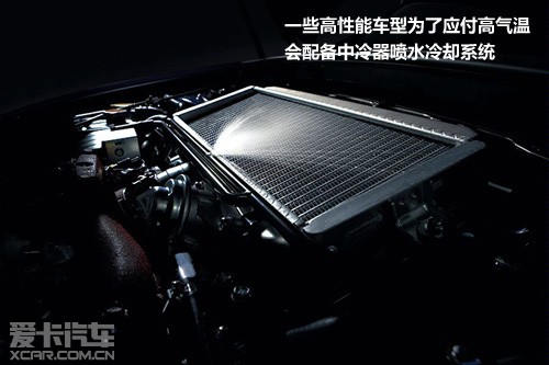

个别高性能车型还会配备中冷器喷水冷却系统
  在日常用车时应定期对中冷器表面进行检查、清洁,原厂的中冷器一般安装位置都比较隐蔽,如果中冷器表面过脏或散热片变形,对进气的冷却效率会大打折扣。一些欧系车型在进气管路都安装有专用的进气温度传感器,如果进气温度超标,发动机就会自动熄火,足见见得小小的中冷器的作用是多么重要。
