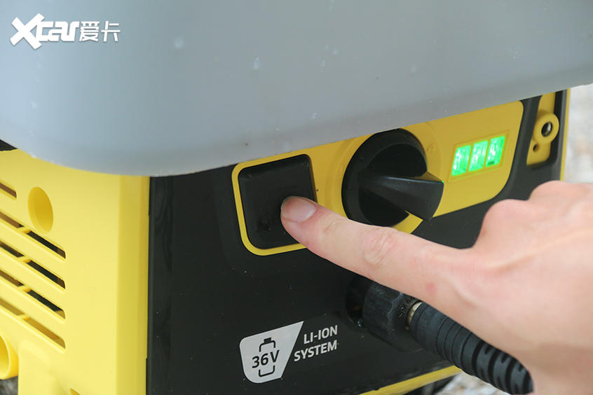

无线洗车机最后打开电源开关,电量指示灯亮起,就可以开始洗车了。值得一提的是,卡赫K2 Follow Me Plus无线锂电洗车机使用了内置式“微动开关”,原理和汽车的自动启停功能类似,在洗车的间隙无需关闭电源开关,机器能够自动停止工作,重新开枪时,机器自动启动。好处就是使每次开枪水压更均衡,在一定程度上更省水省电。

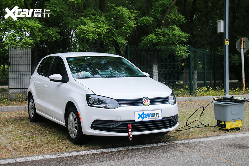

无线洗车机按下喷枪的开关,得益于“自带蓄水箱”的设计,出水的速度还是非常及时的。在1挡的情况下,主观感觉水压比较一般,对于车漆上的脏污起不到冲刷的作用。调到2挡之后,水压明显变强一些,水流所冲之处基本都露出了车漆原本洁净的面貌。
无线洗车机喷枪的枪口处能够看到明显的30°扇形水流,通过调节距离的远近,可以控制水流的冲洗面积。当然2挡下的水压还是比较保守的,所以也不用过多地担心冲坏漆面的问题。另外由于喷枪和主机是分体式设计,所以喷枪的重量并不大,即使是单手也可以轻松操作,同时也能够在一定程度上,减轻长时间洗车的疲劳感。

无线洗车机冲洗完之后用干布擦洗干净,原来“饱经风雨”的Polo已经焕然一新,变得更加“精神”了。由于不错的水压表现以及可以喷洒洗车液,整个洗车体验并不费力,和洗车房的流程基本相同。洗车房的普洗不也就是拿水枪冲一下、喷洗车液、再冲再擦,走个流程吗?
无线洗车机再加上自己洗得更加精细一些,肉眼看到和看不到的缝隙,都可以多花些时间来进行深层清洁,整体的洗车效果和体验还是非常满意的。

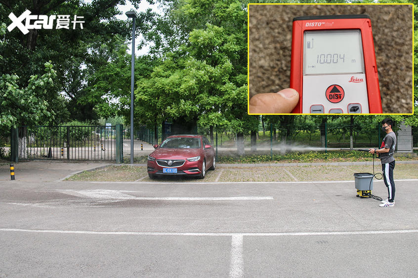

无线洗车机通过测试喷枪的喷射距离,可以更加直观地展示出水压表现。在测试中我们将挡位调节到最高挡位4挡,卡赫K2 Follow Me Plus无线锂电洗车机的喷射距离超过了10m。虽然我们无法直接看出是否达到最高70bar的水压,但这样的表现对于无线锂电洗车机来说已经非常不错了。

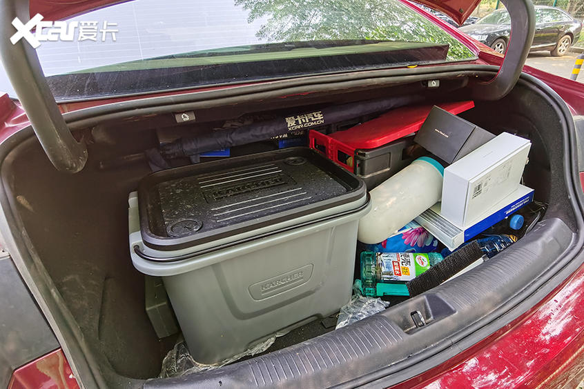

无线洗车机不过同样由于容积较大的问题,对于行李厢较小或者剩余空间不多的车型来说,这款洗车机在平时不使用的时候,就不能在车里存放了,只能搬回家找地方放置。但如果放到家里的话,其实也是比较占地方的。
无线洗车机对于行李厢稍大一些的车型,其实还是会占用较大的行李厢空间(实拍车型为上汽通用别克君威油电混动版)。所以蓄水箱容积大其实是优势,但也会带来一定的不足,这点还是要结合自身的实际情况来决定。
