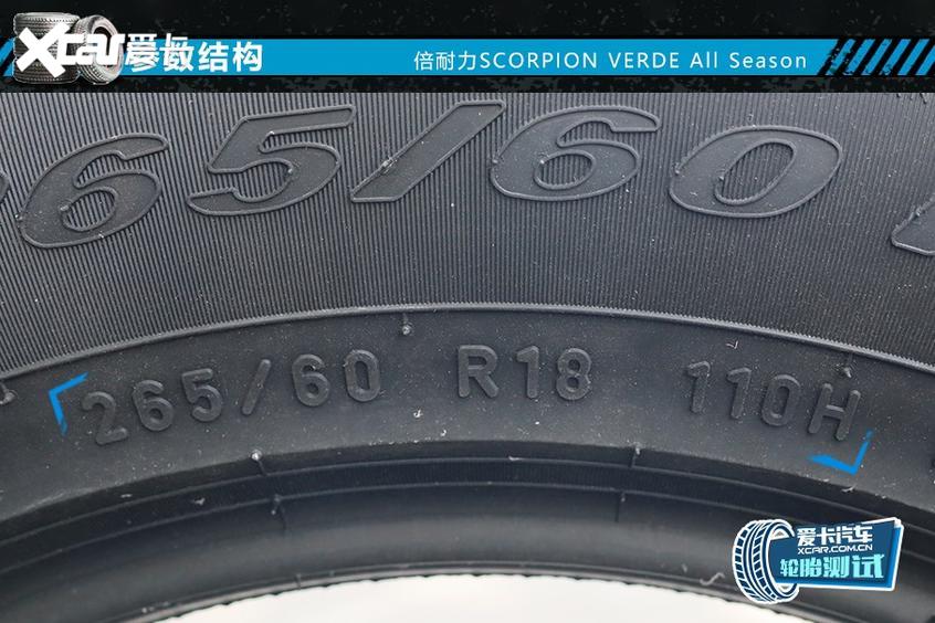

  我们此次将要测试的倍耐力SCORPION VERDE All Season轮胎规格为265/60 R18,负荷指数和速度等级可达110H,含义为单条轮胎在250kPa气压下的承重量可达1060kg,允许的最高速度为210km/h。

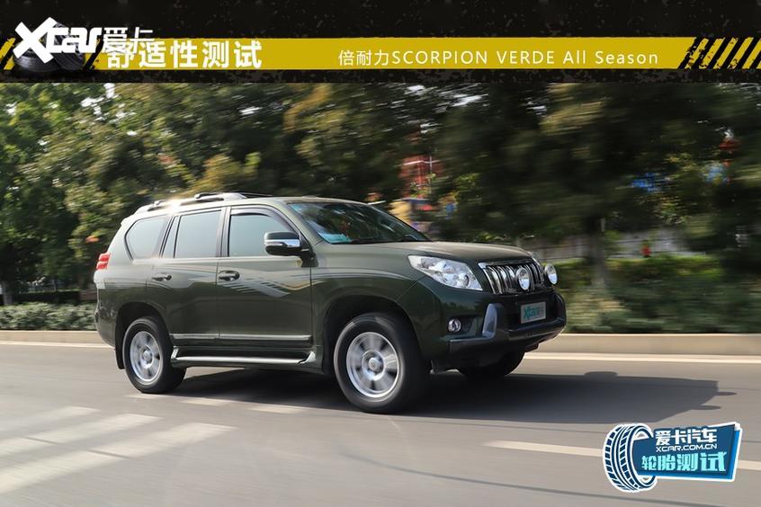

  六、舒适性测试
  1、噪音测试
倍耐力
  可以说,我们此次选用的丰田普拉多并不是一个可以实现胎噪测试的完美对象。发动机的轰鸣成为车内噪音源的主要来源,在这种情况下如果想测出轮胎对车内静音性的影响,就要在行驶时准确把控油门的深度,在存速滑行过程中检测车内的噪音。
倍耐力
  当车辆以30km/h速度滑行时,车内噪音为48.8dB;增速至60km/h,噪音上升为53.1dB;而80km/h时,胎噪的增幅仅为1~3dB。横向对比其它轮胎,在60km/h时的普遍噪音值就已达到了62.8dB。
倍耐力
  说实话,我并不认为这辆普拉多的NVH有多出色,光是驾驶舱里的发动机轰鸣就已经和“静音”挥手作别了。但也正是如此,低于普遍标准的胎噪数据才更出其不意,在本已让人毫无期许的NVH表现下,由倍耐力SCORPION VERDE All Season轮胎扳回的胎噪成绩大有逆袭之势。
  2、主观舒适感受
倍耐力
  虽然普拉多拥有一套如“坐船”一般柔软的悬挂系统,但并不意味着轮胎的舒适性可以就此被忽略。悬挂系统可化解较大幅度的颠簸及抑制横向摆动,但对于细碎颠簸的处理则还要依靠轮胎完成。
倍耐力
  特别是对于坐在后排的乘客来说,路面的震动会通过座椅清晰地传递到身体,身体的不适感很快会被这种弹跳的乘坐质感带动。但在更换倍耐力SCORPION VERDE All Season轮胎后,松散的路感便可得到有效抑制。
倍耐力
  这舒适感受这个环节,“软”无疑是倍耐力SCORPION VERDE All Season轮胎的特质标签,但回顾之前的操控和耐磨表现,“硬”似乎又成为了显性基因。经过几天的使用体验,我认为无论“软”和“硬”都不足以概括倍耐力SCORPION VERDE All Season轮胎的性格,相比之下,用“韧”来形容则更为贴切。
