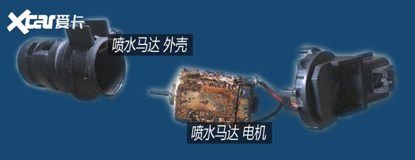

夏季型玻璃水;冬季玻璃水;防冻型玻璃水;玻璃水结冰相比之下,喷水马达的故障率更高,特别是浸泡在液体中的那部分。当喷水马达总成的密封性受到破坏后,玻璃水会渗透涡叶轴的密封圈,内部的电机就会受到腐蚀,达到图中这种生锈程度后,电机自然无法启动。但是好端端的密封圈为什么会发生渗漏呢?
  在以往的《冬季用车》文章中,我们经常提到造成车辆部件密封性变差的原因,其中温度变化带来的热胀冷缩是元凶之一,这个原理同样适用于电机马达。特别是当储液壶中的液体结冻时,很有可能直接冻裂马达总成的外壳。

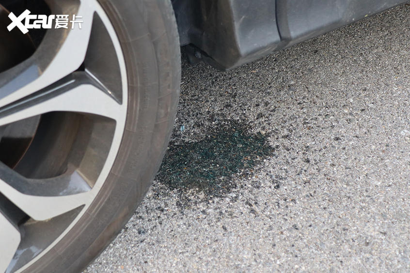

夏季型玻璃水;冬季玻璃水;防冻型玻璃水;玻璃水结冰玻璃水会从掉落的水管中提前流出,启动喷水功能3~4次,虽无玻璃水喷向风挡,但车底会有明显的积水。打开发动机盖,并顺着水渍方向排查漏水点即可。

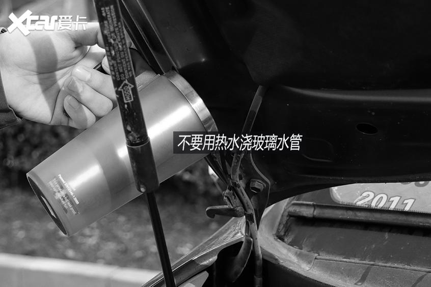

夏季型玻璃水;冬季玻璃水;防冻型玻璃水;玻璃水结冰在尝试化解管路和喷嘴结冰时,不要将热水浇注在冻冰部件周围,因为这种方法治标不治本,虽然能立即化开管路内的玻璃水,但由于冰点并未改变,所以玻璃水会再次结冰,而洒在周围的水也会加快上冻速度。
  正确的做法是暂时不要使用雨刷的清洁功能,等到中午气温回暖时,结冰的玻璃水便会自行化开,此时也是更换玻璃水的最好时机。
