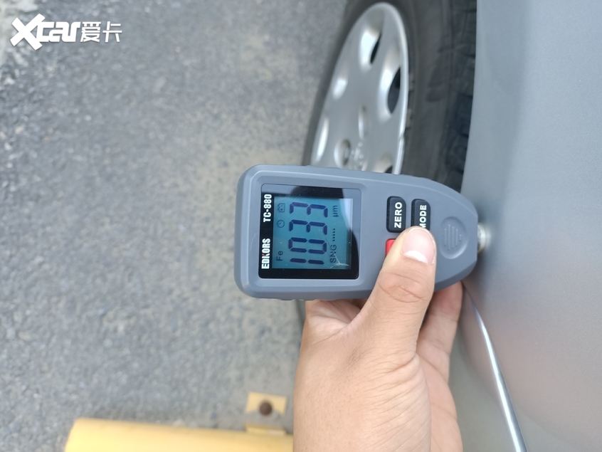

二手标致206比较难得的是,这辆标致206虽然已经十多年车龄,但是从来没有发生过重大碰撞事故。用漆膜仪检查全车金属覆盖件,基本上全车二遍漆,右前翼子板的漆面数值在1000μm左右,进行过钣金修复。当然小剐小蹭是在所难免的,真正买二手车的人也没有几个非要买全车原车漆的。

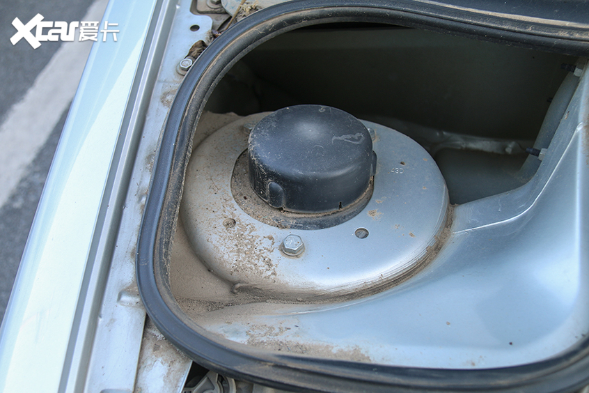

二手标致206两前减震器支座有一定的沙土,但和泡水痕迹是完全不一样的。减震器支座没有痕接修复的痕迹,证明前轮位置没有受到过较为严重的碰撞事故,否则的话会对行驶感受造成一定的影响。

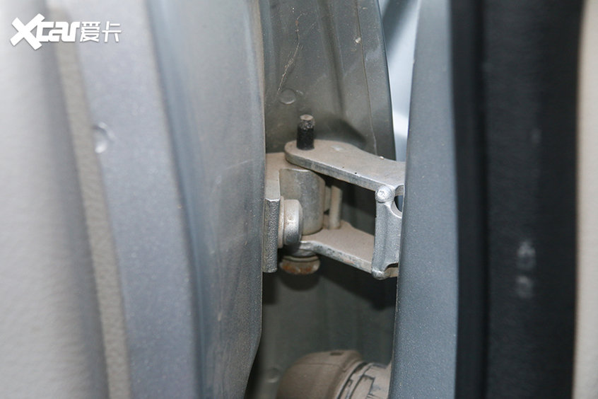

二手标致206车门铰链有轻微异响,不过对于一辆老车来说正常,需要涂抹一些润滑油来解决。

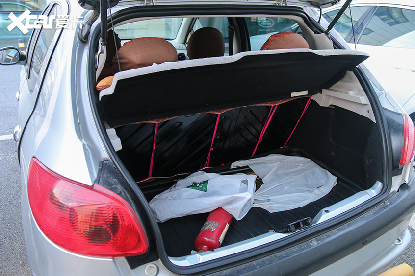

二手标致206检查完车头位置,确认车头位置没有发生过重大碰撞事故。我们再打开行李厢盖,检查一下车尾有没有发生过严重的追尾事故。

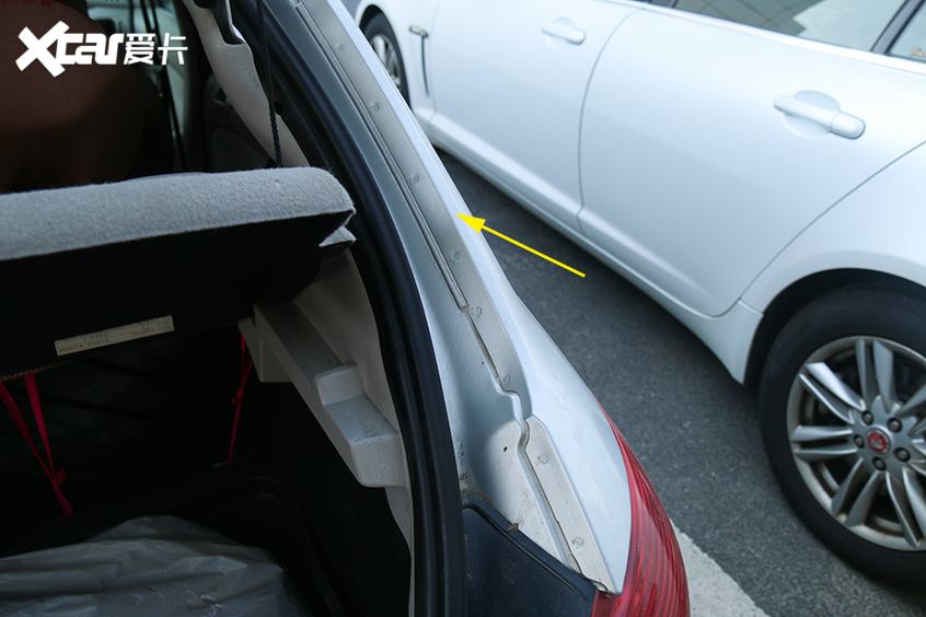

二手标致206两侧后翼子板的内侧都比较平整,胶条也比较匀称,都是原版原样,没有钣金修复的痕迹,并且左右一致。证明车尾两侧没有发生过重大碰撞事故,两侧后翼子板没有受到过损伤。
二手标致206行李厢底板没有撞击和钣金修复的痕迹,新车啥样它啥样,证明车尾没有发生过较为严重的追尾事故。
二手标致206为了节省行李厢的空间,这辆标致206的备胎设计在了底部,可以看到由于长期裸露着,备胎的钢圈出现了生锈痕迹。另外在检查这类底挂式备胎车型,要多留意一下备胎还在不在了。
