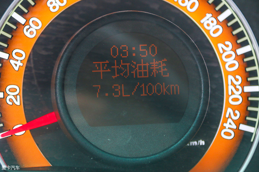

比亚迪另外我看了一下当前的表显百公里综合油耗为7.3L,对于一辆排量1.5L的家用车来说并不多。毕竟对于家用车来说,养车成本低也是比较重要的。
