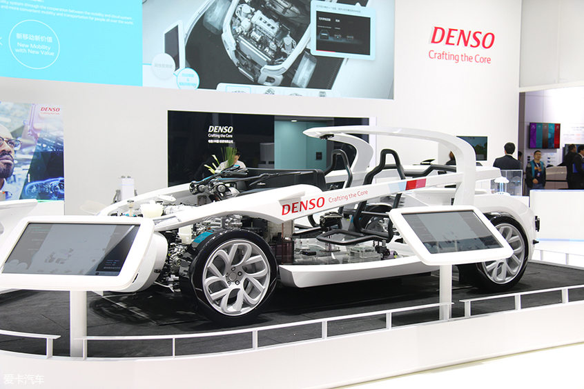

  针对于未来出行方式,电动化和自动驾驶是许多汽车零部件供应商都关注的焦点。在电动化领域,电装发挥在电子产品、旋转电机领域所积累的专业技术及优势,拥有逆变器、电动发电机等丰富的产品线。展台上这辆车,就搭载有电装的75款主要产品。
电装
  在传感技术方面,电装拥有着数十年的行业经验。比如作为自动驾驶的基础设施传感器、摄像头等信息安全产品,另外还有和高性能驾驶相关的PCU、热泵系统等的电动化、能源管理产品,以及与智能网联驾驶分不开的V2X等信息通信产品。

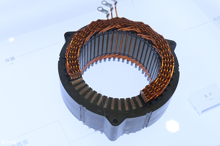

  动力电机是电动汽车驱动和发电中必不可少的动力源,它既是行驶过程中的主动力,又是加速时的马达辅助,同时还能可以在刹车时发电,将产生的再生能源用于电池充电。在电动汽车动力性能和效率的提高方面发挥了很大的作用。
电装
  电装根据至今以来的汽车用发电机生产经验,研发了特有的卷线技术,并以此为基础开发动力电机。平角线线圈可以实现小型轻量化,在控制体积的同时,有利于燃油经济性。

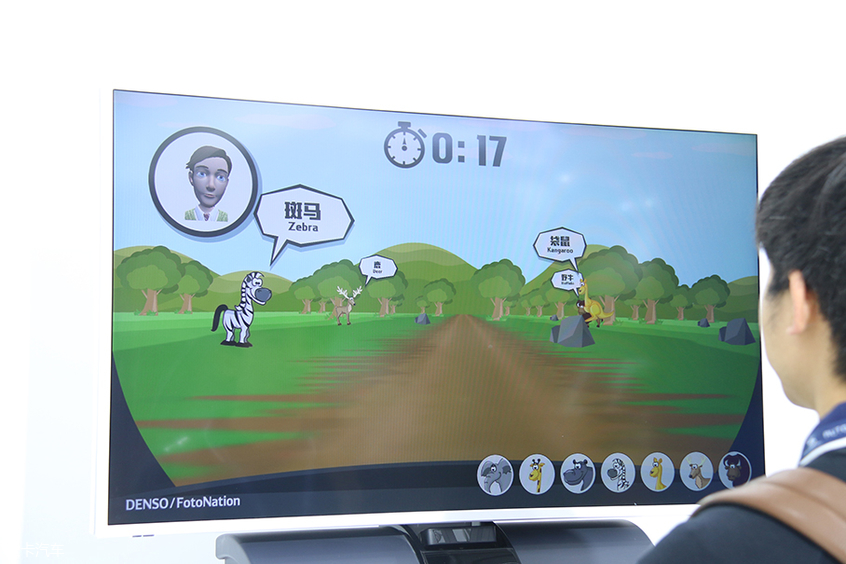

  通过特殊的传感器,可以察觉到驾驶员的注意力是否集中,从而实现驾驶员状态监测功能。在体验中,当视线没有转移到屏幕中新出现的动物时,传感器能够察觉并提醒。运用到实际驾驶时,也能够时刻提醒驾驶员集中注意力,提高行驶安全性。

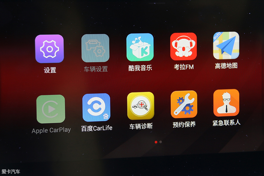

  在汽车制造的“四化”趋势下,越来越多的新车将智联功能植入车机。这次的上海车展上,这一现象更加普遍,其中中国品牌新车所搭载的智能车机以较强的功能性和实用性更具看点。在浅试过奇瑞全新一代瑞虎8的车机系统后,中国品牌诠释出的“智能化”带给我不小的惊喜。
全新瑞虎8车机浅试
  对于全新的内饰来说,搭载全新的车机系统就像给新车植入了一副更为睿智的大脑,12.25英寸的悬浮屏幕具有极高的清晰度,和一些“汽配城像素”的中控屏相比,光在视觉上就胜出一筹。
全新瑞虎8车机浅试
  车机的界面采用横向排布式AI图标菜单,逻辑非常清晰,图标也很便于查找,在驾驶过程中,驾驶者不会因寻找图标而分散注意力。拉动菜单时,系统的反应也较为流畅,没有发现卡滞、不跟手的现象。
全新瑞虎8车机浅试
  全新瑞虎8的车机系统支持Apple Carplay和百度Carlife互联功能,这个配置对于车主来说相当友好,让使用苹果和安卓手机的车主都能享受手机和车机互联的便捷。
全新瑞虎8车机浅试
  既然新车的车机主打“智联”,那绝大部分功能都需要建立在联网的状态下才能实现。其中“车辆诊断”这个功能很贴近车主,启动这一功能后,车机系统会读取车辆各个系统的电脑故障码,诊断报告会通过网络传输到数据库,并反馈维修建议。同样,车主还可以在联网状态下自己完成维修保养的预约。
全新瑞虎8车机浅试
  每位车主都有私人的专属账号,以便接收更全面的专属服务。在登录页面后可以看到系统贴心地设置了“我的爱车”,这个功能可以让车主有效规避忘记限行带来的麻烦,而“互联”、“行程”、“组队”等功能则要完全依托于网络才能实现。
全新瑞虎8车机浅试

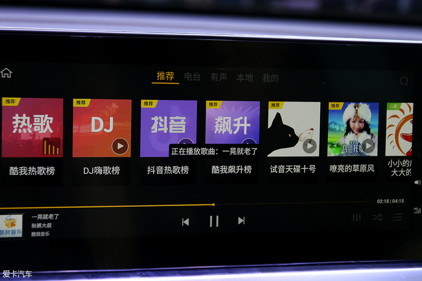

  车机装载了酷我音乐和考拉FM娱乐软件,这两款软件基本涵盖了所有有声类节目,由于有了网络的支持,可收听的节目也是应有尽有。
全新瑞虎8车机浅试

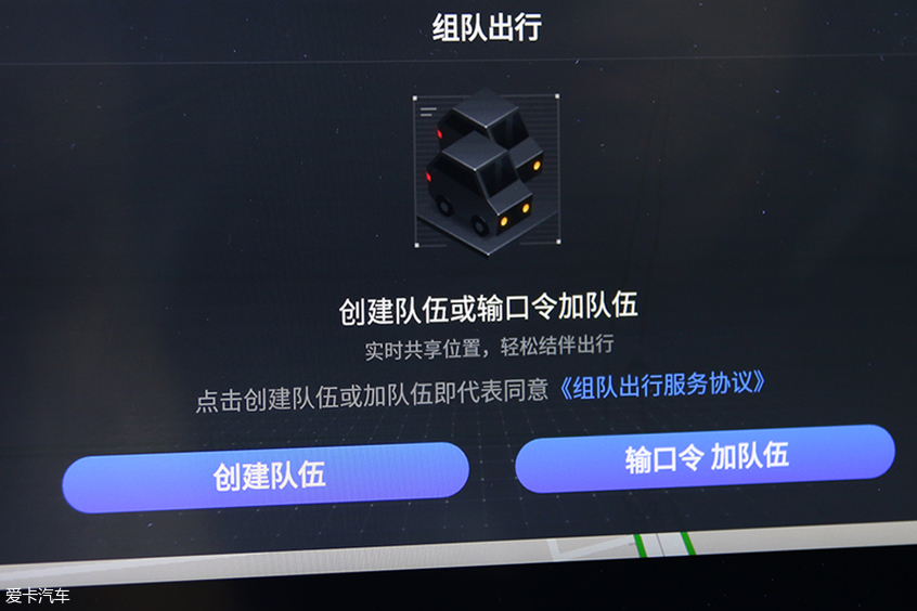

  “组队出行”功能支持多名瑞虎8车主结伴而行,通过位置的实时共享,有效降低跟车驾驶的难度,有助于组队驾驶的过程中增强车队的联动性,比起用手机微信共享位置方便不少。
全新瑞虎8车机浅试

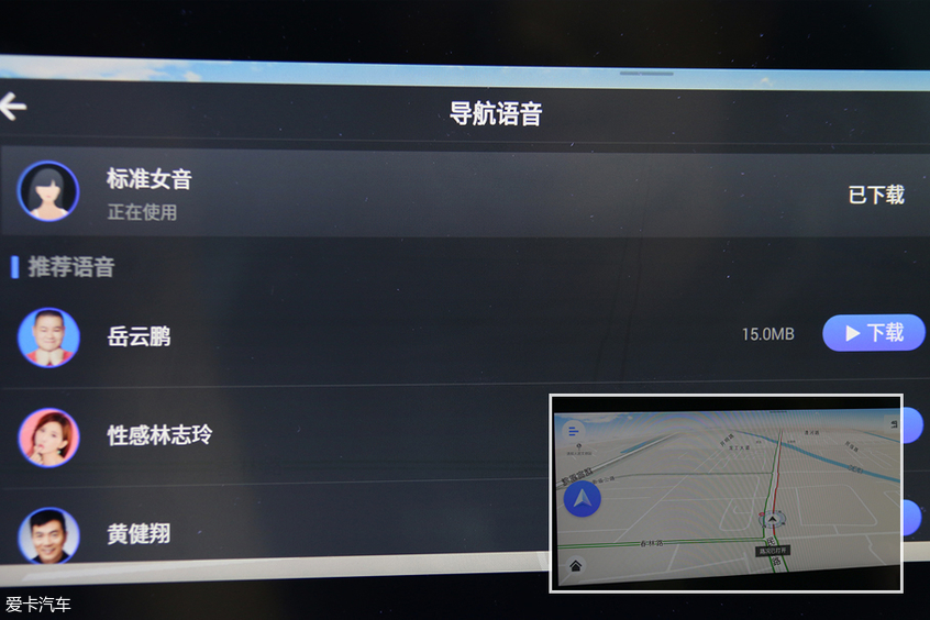

  车机系统搭载的是高德地图,和手机版导航的功能相差无几,甚至同样具备了个性化导航提示音,车主完全没有不适应车机导航的困扰。由于车机的信号接收强于手机,特别是在高速状态下,两者的差异会更加明显,所以车机地图的可靠性远远高于手机导航。
全新瑞虎8车机浅试
  抛弃手机导航的理由不仅仅是其可靠性逊色于车机导航这么简单,辨识度极高的智能语音可支持40余种方言识别,赋予车机系统和导航更加方便的操作方式。在查找目的地时,可在解放双手的情况下,“说”出目的地名称即可。由此可见,智能语音+联网车机带来的便利和功能性是手机无法复制的。
全新瑞虎8车机浅试

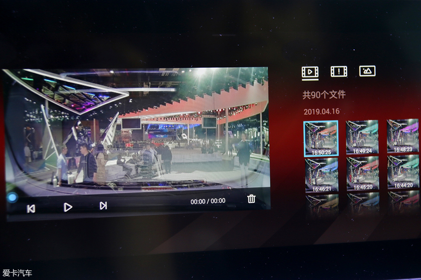

  为了减少后装车用品带来的凌乱感,瑞虎8的车机还配套了行车记录仪
全新瑞虎8车机浅试
全新瑞虎8车机浅试

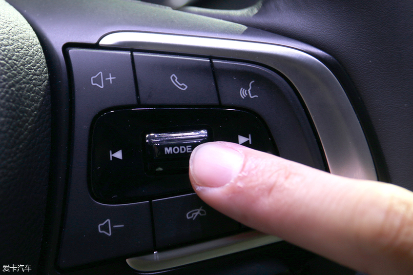

  通过多功能方向盘上的MODE按键进行照片抓取。
