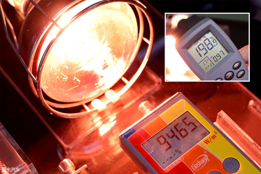

1、隔热性测试
  如之前所说,太阳膜对红外线的过滤能力是在隔热性上体现的。那不同档次的膜之间的过滤差异有多大呢?
如何分辨太阳膜优劣台架上固定的红外线测量表可以直接测得前方红外灯泡的热通量密度。灯泡工作时,热通量密度可高达9465 W/m²,温度为198℃。
如何分辨太阳膜优劣红外灯泡模拟的太阳发出的红外线,此时用贴有普通太阳膜的玻璃样片阻隔红外线,模拟车内太阳膜阻隔红外线的情景。原本9000W/m²的数值降到了6351 W/m²,玻璃后面的温度也降低到117℃,和没有太阳膜的情况比有不少好转。
如何分辨太阳膜优劣当换上贴有龙膜的玻璃后,情况发生了大幅改变。不仅热通量密度降到了253 W/m²,玻璃后方的温度也降到了42.7℃。
  我们暂且不讨论官方的各项数据,单纯按照现实用车情况来推算。阳光的热通量密度和温度远不及红外灯泡那么高,按照台架实验中两款膜的过滤比例来看,普通膜最多只能过滤掉1/3的热通量密度,而高端膜则可以将热通量密度过滤到仅剩1/38;而经过反射的高温,仅有1/5的热量停留在太阳膜上。

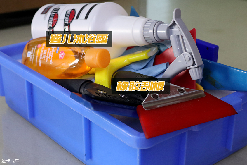

  而说到贴膜用的润滑液,贴膜行业的技师普遍会使用洗涤灵+酒精溶剂。但是洗涤灵存在腐蚀太阳膜胶层的风险,并不是充当润滑液的理想材料。
如何分辨太阳膜优劣高端太阳膜则对施工工具有着严格要求,不仅润滑液是不含腐蚀性的婴儿沐浴露,而且技师使用的刮板都是橡胶面,除了可以将膜面刮合得更紧实外,还不会划伤膜的表面层。
