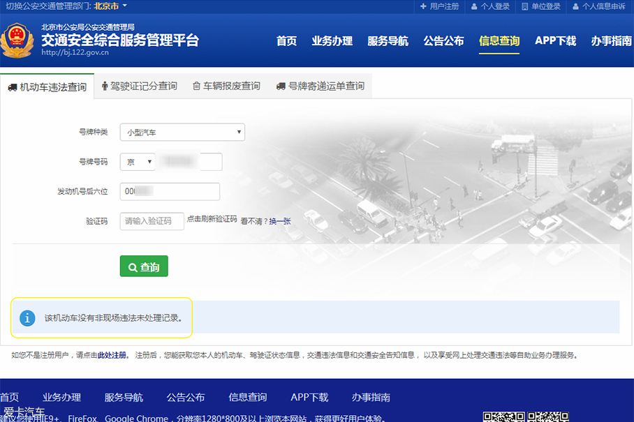

年检在进行车辆年检之前,首先要查询车辆是否有违章,有的话需要将违章处理掉,否则过不了年检。查询违章可以通过交管网站、APP或交管所等方式,非常方便。

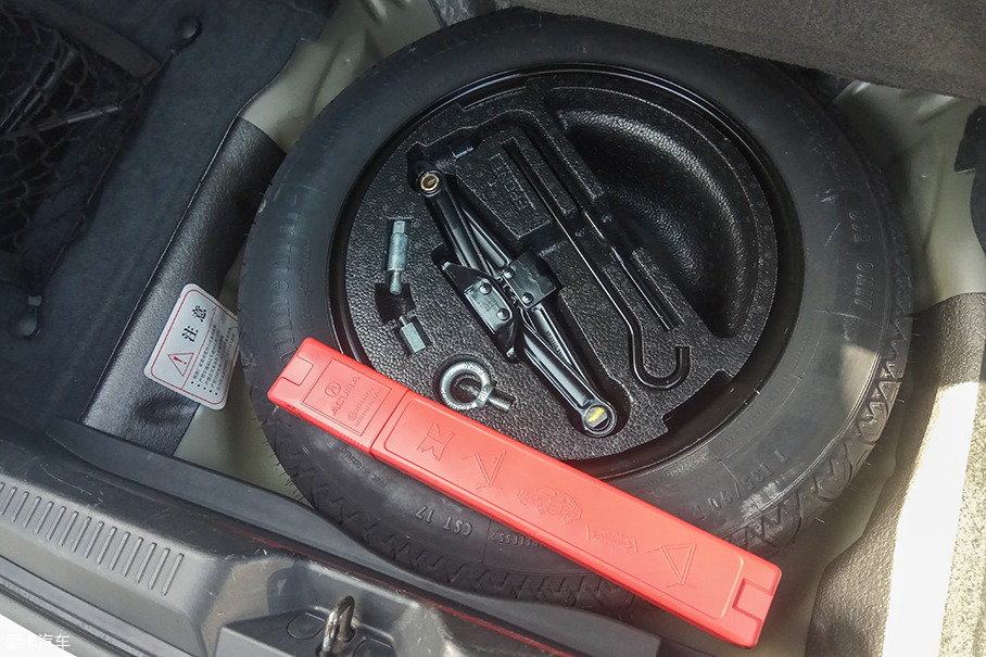

年检配备的备胎、三角警示牌以及灭火器也要检查好,尤其是灭火器,要使用有效期内的灭火器。
