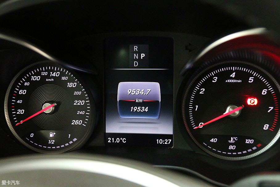

奔驰里程表显示目前行驶里程为19534km,和我检测之后判断的大致行驶里程相近,证明其里程表属实。

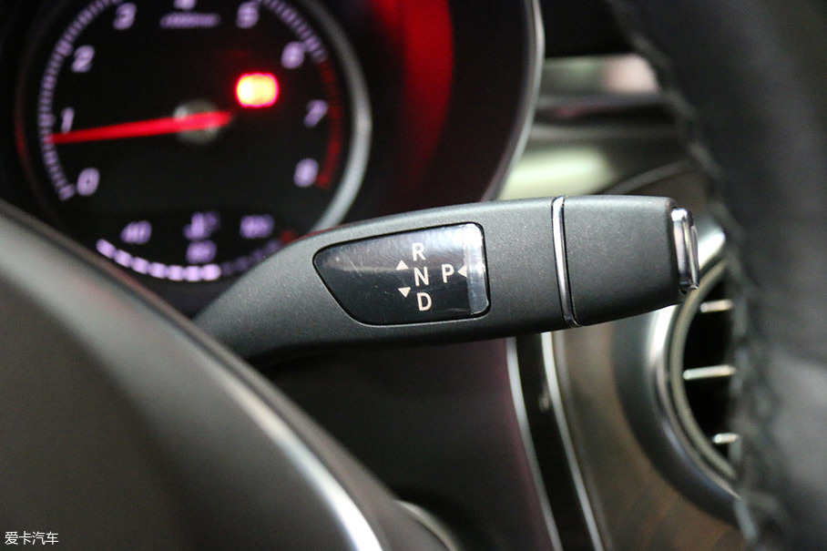

奔驰奔驰一贯的怀挡设计非常经典,启动车辆后反复切换挡位,车辆并没有明显的闯动现象,变速箱的目前状况非常好。

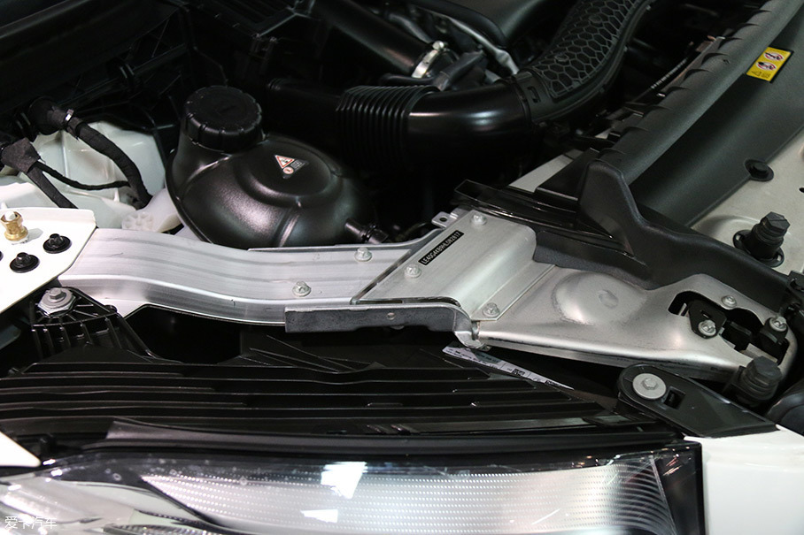

奔驰在检查完外观和内饰后,打开发动机盖,检查发动机舱也是非常重要的项目。其中,要重点检查两侧翼子板、水箱框架、前纵梁和防火墙等核心结构部件。
奔驰首先检查发动机盖铰链的螺丝,基本还是原厂的样子,没有任何拧动的痕迹,证明发动机盖没有进行过拆卸。
奔驰其次,检查两侧翼子板的螺丝也同样没有拧动过的痕迹,并且两侧翼子板都比较规整,没有明显的钣金痕迹,证明没有经受过严重的碰撞。

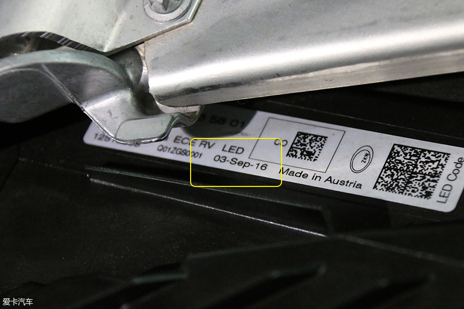

奔驰两侧前大灯的生产日期均为2016年9月份,可以判断均为原厂大灯。在检查二手车时,如果发现某个大灯更换过,要小心是否因为碰撞而进行更换,可能在大灯位置发生过碰撞事故。
奔驰水箱框架为原车部件,没有进行过更换。如果连水箱框架都更换了,证明车头部分可能经历过较大程度的碰撞。
奔驰对于一辆二手车来说最重要结构部件就是纵梁,如果连纵梁都受过伤,那必定为事故车。不过这辆二手奔驰GLC的纵梁还是原厂的样子,没有进行过敲击和焊接,证明车头一定没有发生过碰撞事故。
