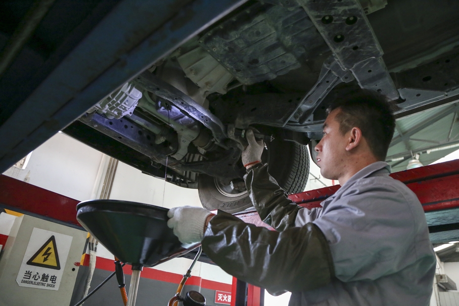

 我们这台试驾车一直沿用免费首保同款的5W-30的超级全合成机油,纳瓦拉所搭载的2.5L自然吸气发动机每次保养的机油消耗量为5L,价格为大桶:360元,小桶:95元,机油滤芯:47元。
 接下来卸掉油底螺丝开始放掉旧机油,油底螺丝和密封垫在每次更换机油时都要一同更换,以保证密封性。

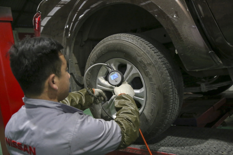

 接下来测量轮胎胎压,将全部轮胎胎压调整至正常范围。

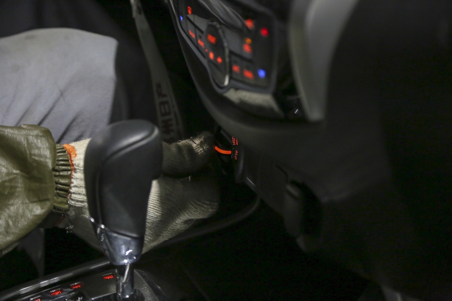

 分别在两驱、高速四驱、低速四驱三种模式间多次切换,检查四驱系统是否工作正常。

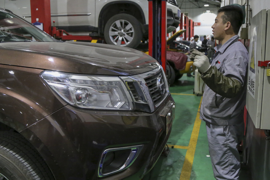

 依次对车辆照明系统进行检查。
