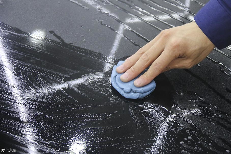

龙膜车衣当第一遍漆面检查结束后,技师再用清洁泥,对漆面进行二次清洁。

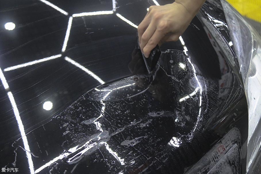

龙膜车衣当二次清洁结束后,技师会用贴膜液进行第三次检查。至此,在正式贴膜之前,每一个被贴的部分将经历三次检查,以保证漆面保护膜能够完全覆盖牢固。
龙膜车衣基于伊士曼集团收集的大数据,每一款车在贴膜时都会被“量体裁衣”,以此保证消费者的最大利益。在上膜时三人通力合作,使其更加严丝合缝,最终达到完美的施工效果。
龙膜车衣为了让膜能够更快速地与机盖贴合,技师往往会向内喷洒含有酒精的溶液,同时为了避免压水过程中,刮板对膜表面造成损伤,龙膜还提供了专用的贴膜液来增加润滑。

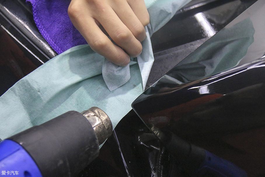

龙膜车衣除了车身的饰件外,转角的处理也非常重要,因为往往漆面保护膜卷边都是从此处开始的,此处牢固与否基本决定了漆面保护膜的寿命。
龙膜车衣龙膜店的技师在处理转角时非常细致,通过烤枪慢慢将转角固定牢。欲速则不达对于贴漆面保护膜来说非常贴切,所以不要一味地听信施工时间短的商家,往往那样膜的寿命也很短。
