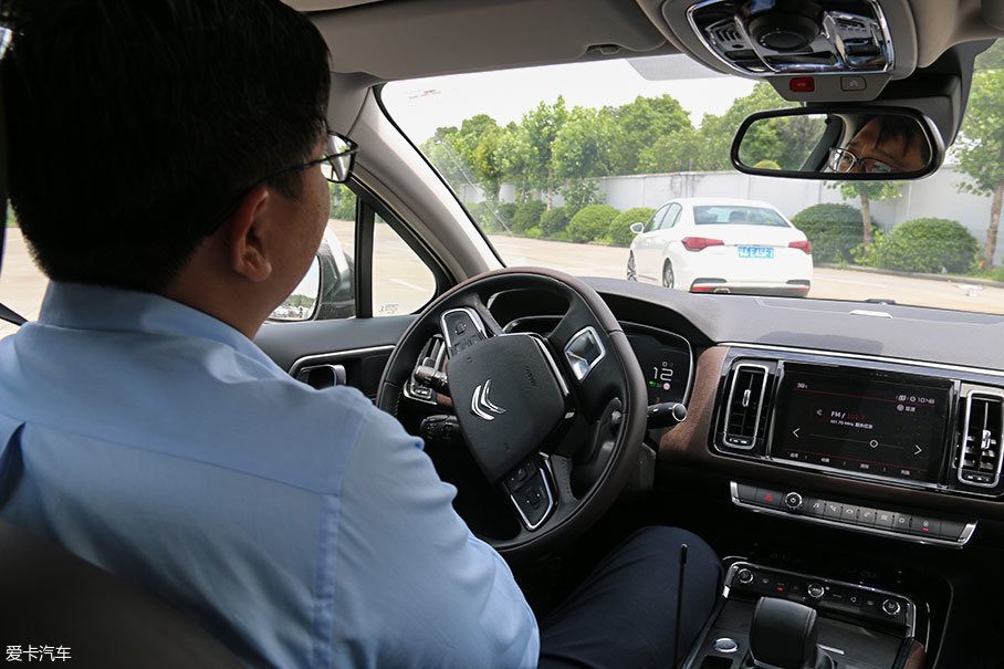

C6-ADAS我们今天主要体验的也就是这个绕圈测试,在一个圆圈场地,测试车辆先将速度提至30km/h,以打开ACC功能。之后跟着前车进入圆圈场地,实现弯道跟车。
C6-ADAS工程师设计的弯道跟车测试希望达到的效果是将方向盘打至135°之后就可以让车辆自动跟着前车行进,由ACC系统控制车速。
C6-ADAS可以看到车辆设定的是32km/h的巡航速度,而此时车辆的跟车实际速度是13km/h,这都是车辆自动控制的,不是人为降速。(如果驾驶者踩刹车车辆会退出模式。)C6弯道跟车的测试很成功。
