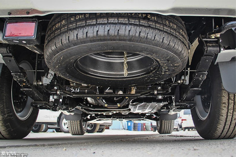

SUV越野设计轿车和城市型SUV大都配备非全尺寸备胎,有些配备防爆轮胎的车辆甚至不配备原厂备胎。
  除了副油箱,全尺寸备胎也是硬派SUV的一个重要配置。车轮就是汽车的脚,一但脚瘸了汽车就无法正常前行。城市型车辆的备胎大都是非全尺寸备胎,但越野时还是与原厂尺寸完全一样的备胎才够牢靠。
SUV越野设计许多侧向开行李厢门的越野车把备胎如“背书包”一般挂在行李厢门上,而有些车的备胎则被挂在汽车下面。
  备胎挂在行李厢门上看起来很帅,不过长距离驾驶中容易出现异响,挂在车底会更牢靠,只是这样就无法安装副油箱了。现在的许多车都没有副油箱,而且在车底和车后都有备胎预留位,在必要时可以同时带两条备胎。

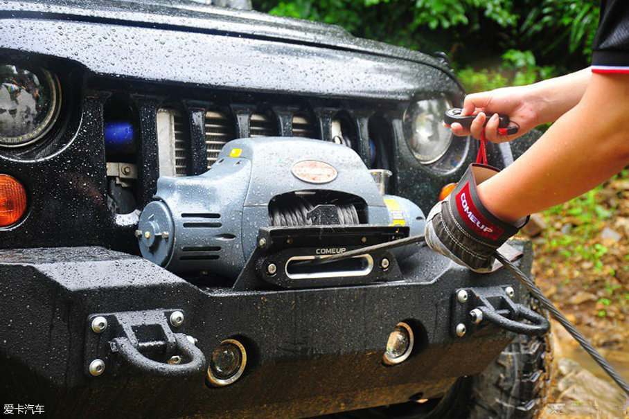

SUV越野设计绞盘和拖车钩是在野外行车遇到问题时使用的工具,普通家用车装绞盘没有锚点,而专业的越野车则会给此功能预留出位置,方便车辆安装相关设备,从而帮助自己或其它车脱困。

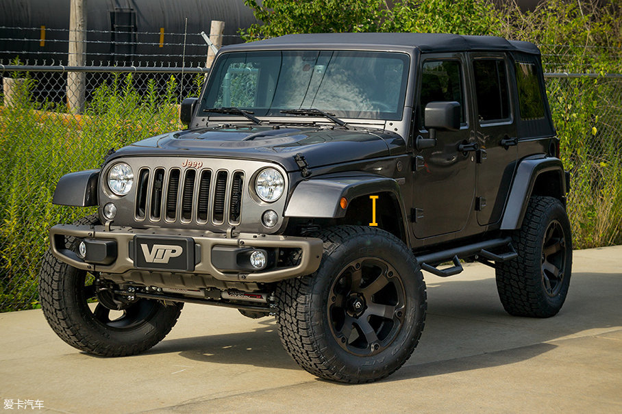

SUV越野设计以牧马人为代表,车门、车顶都可拆,不用非去维修站,自己在家拿工具即可操作。如果拆掉车门和车顶,你会发现牧马人装有坚实的防滚架,在发生意外时能更好地保护车内人员安全。
SUV越野设计有的车前风挡也能拆,万一前车窗破损遮挡视线又不能及时更换,放平前风挡可以给驾驶员提供更好的视线。
SUV越野设计其次,越野车的发动机盖上也有文章,比如路虎的蚌壳式设计可以有效防止水进入进气口。
SUV越野设计牧马人则在发动机盖上装了卡扣,防止车辆在颠簸路面长时间行驶后发动机盖扭曲变形、无法盖严。路虎揽胜也在卡扣设计上多花了心思。

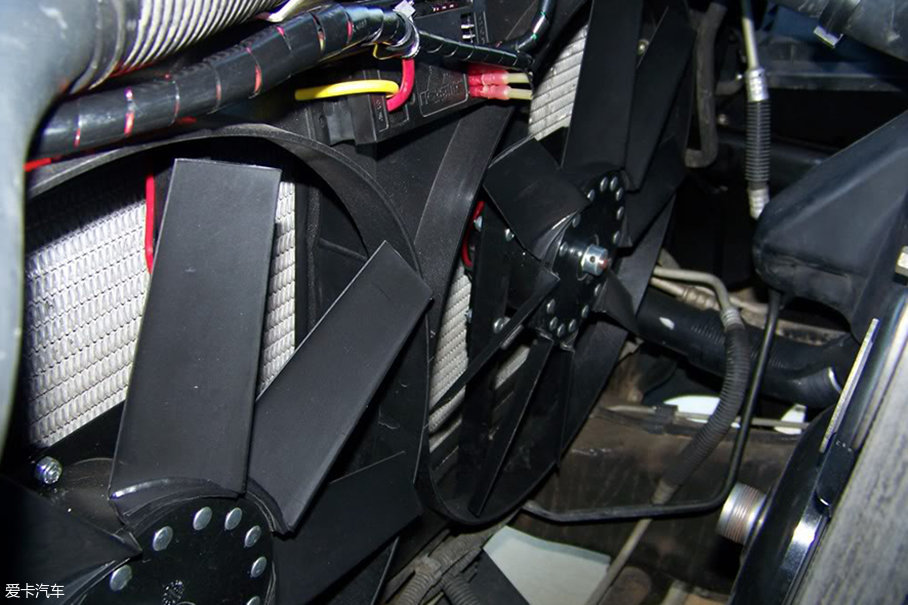

SUV越野设计首先我们来说说硅油风扇离合器。它是控制风扇启动和停止的机制,而风扇是给发动机降温的。
SUV越野设计我们大多数车辆的风扇都是靠车载电脑控制,当温度传感器感受到发动机温度过高时,车载电脑会连通风扇的电路,风扇启动、发动机得到降温。
  此过程全程电控,一旦电路受损,发动机散热也会受到影响。

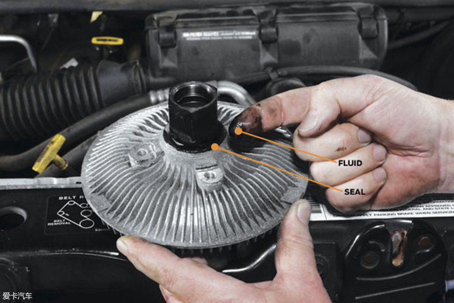

SUV越野设计而硅油风扇离合器是将电控风扇开关用硅油离合器代替。
  硅油风扇离合器的重点是金属片感温器,能感知温度的金属簧片达到一定温度时会产生物理形变,从而如自动开关一般“打开”离合器中硅油的进油孔。高粘度的硅油流到工作腔中,黏连风扇和驱动轴,从而带动风扇转动。当发动机温度降低时,感温簧片形变回弹,进油孔关闭。离合器转动的过程中会产生离心力将硅油甩回贮油腔,工作腔中没有了硅油作为动力传输的连接,风扇也就会自动停止转动。

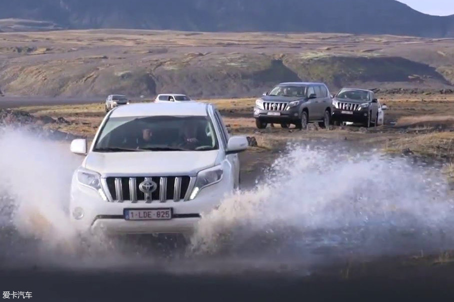

SUV越野设计物理的驱动方式让硅油风扇离合器在野外更加耐用。尤其是当车辆面对涉水需求时,拥有硅油风扇离合器的车辆比电控风扇的车辆更加皮实,毕竟水与电是一对冤家。
