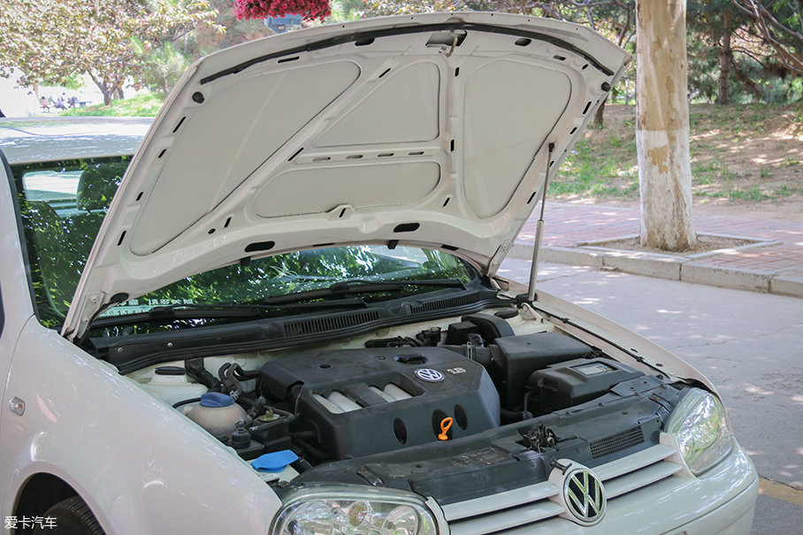

1、检查发动机舱
  和新车不同,对于一辆二手车来说,车况无疑是非常重要的,所以在买二手车时,也要重点检查。
高尔夫在买二手车时,除了对外观、内饰的检查,也要重点检查发动机舱内零部件以及骨架有没有受到过损伤。
高尔夫左前翼子板螺丝没有拧动过的痕迹,还是原厂时的样子,同时左前翼子板为原车漆。
高尔夫右前翼子板内侧有明显的钣金痕迹,不过范围只有右前角一小部分,所以推断这辆高尔夫右前方曾经历过较小程度的碰撞。
高尔夫右前大灯的固定支架断裂,不过从大灯的新旧程度和出厂时间来看是原车大灯,所以并无大碍。
高尔夫车辆的纵梁是骨架的重要部分,如果纵梁受到损伤,绝对算得上是事故车了。不过这辆高尔夫的纵梁看上去很平整,也没有敲击、焊接的痕迹,没有受到过损伤,证明车头没有发生过重大事故。
高尔夫发动机舱的左侧减震器支座上贴着这辆高尔夫的铭牌,有些车型在A柱位置,上面有车辆出厂日期、车架号等信息,通过车架号我们可以查询到车辆在4S店的维修保养记录。
