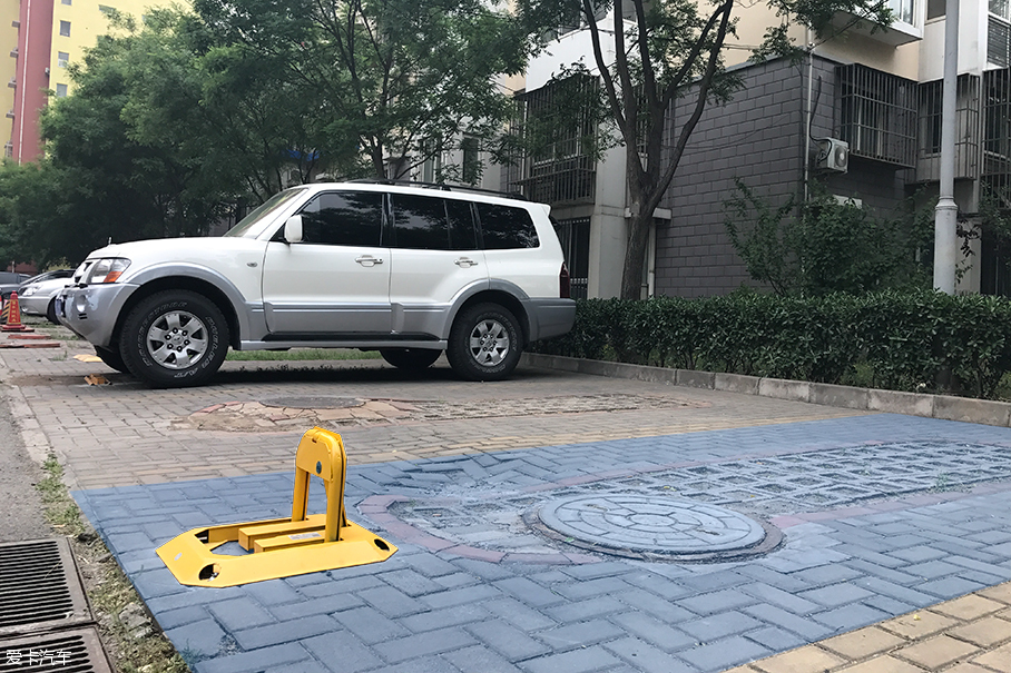

用车情景剧(30) 女神巧妙回击渣男骚扰地锁的安装位置应该位于车位内车位口附近,这样可以更大程度上保护车位不被侵占。

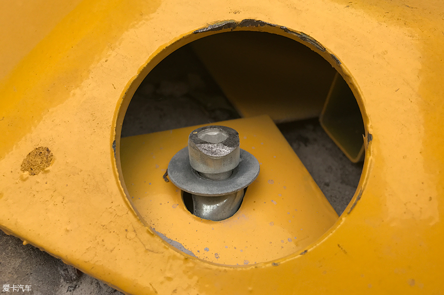

用车情景剧(30) 女神巧妙回击渣男骚扰另外购买地锁的时候要问清商家膨胀螺丝的尺寸数据,以此来搭配合适的钻头。
用车情景剧(30) 女神巧妙回击渣男骚扰选择好安装位置后,用粉笔标记开孔点位,然后把地锁拿开再开孔,接着再摆放地锁,敲入膨胀螺丝。
用车情景剧(30) 女神巧妙回击渣男骚扰图中蓝色区域就是一个私人车位,有了地锁的“保护”,相信再也不会受到“渣人”的侵害了。另外电锤不是人人都有,建议大家可以问问自己小区的物业,其工程部应该会配备。
