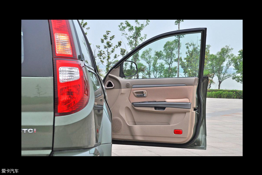

    不知你遇到没遇到过这样的事:可能是媳妇生气了,可能是副驾乘客没有这方面的意识,总之坐你车的人下车后使劲儿把门一关,嘭的一声,听着真心疼!往往遇到这样的事情,大家都会很不好意思跟副驾乘客说下次关门的时候轻一点,只能默默心里流泪。那么使劲儿关车门对车有没有影响呢?
轻关车门个人分析不少人下车时都会把自己想象成是明星(万众瞩目的焦点),使劲儿一关门,头也不回地往前走,自认为这样很帅。这时候只留下车主在车里自己默默掉眼泪。
轻关车门车门车门,其实它不单单只是一扇门而已。汽车结构非常复杂,单单一扇车门内就“布置”了很多东西。
轻关车门给车门做一个解剖你会发现其内有玻璃升降器、音响、防撞梁、门锁等配件。
轻关车门由于汽车配置越来越丰富,所以有些车型的门板内还有座椅调节控制单元,以及无钥匙进入感应器。
轻关车门限位器和铰链这两个东西把车门和车身连接在了一起。前者有两个作用,一个是限制最大开度,一个是保持车门开启状态;后者的作用是让车门接在车身上并且可以让车门活动。
    咱们说了车门内的结构,以及车门与车身的连接形式。现在咱们试想一下车门每天都被使劲儿关上,它会发生什么变化呢?
    长期使劲儿关车门的话,铰链和固定器会松动;密封胶条也会加快老化,从而影响车身的隔音性;车门内的部件会变松动,比如无钥匙进入感应器,音响等。玻璃升降器也容易移位和变形。
轻关车门随着汽车配置的不断升级,电吸门这项配置开始出现在高端豪华车型上,这代表了什么?这代表了有权有势有钱的人并不需要使劲儿关车门才能彰显身份,轻轻一关,车门自动吸合,这才叫有面儿!
轻关车门除了车辆本体的“受伤”之外,长期经受乘客使劲儿关车门的司机,其内心也会产生伤害。想说,但是又不好意思;不说吧,堵在自己心里又难受......
    编辑点评:由于车门内包含了很多汽车电子配件,所以长期使劲儿关车门肯定对车辆会有损害。但各位车主也不要太过于担心,整车在大批量生产之前会经过严格的耐用性测试,只要不是长期使劲儿关车门,对车辆的影响就不大。当然了,如果你身边有一位喜欢使劲儿关车门的乘客,不要把话憋在心里,善意提醒他一下吧。
