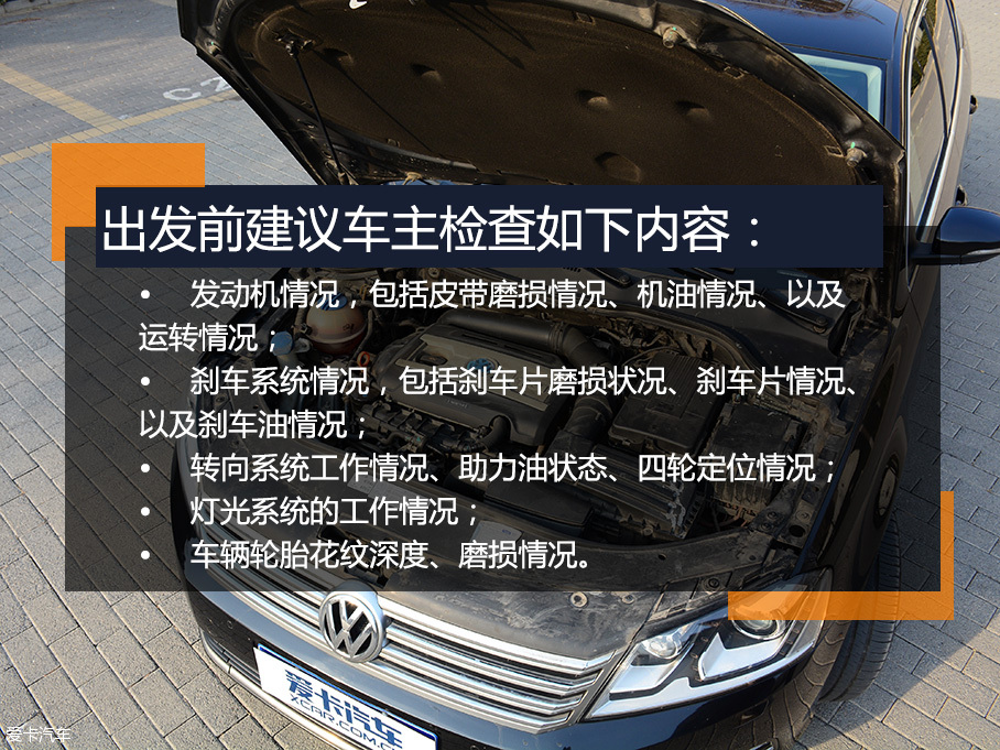

  在出发前,最好对车辆进行一次全面的检查,特别是对于需要跑长途的车主来说,详尽的车辆检查是格外必要的。毕竟在这个合家团圆的美好时刻,为了那口热乎的团圆饺子,也一定要平安到家。

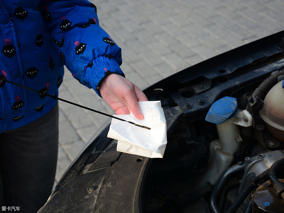

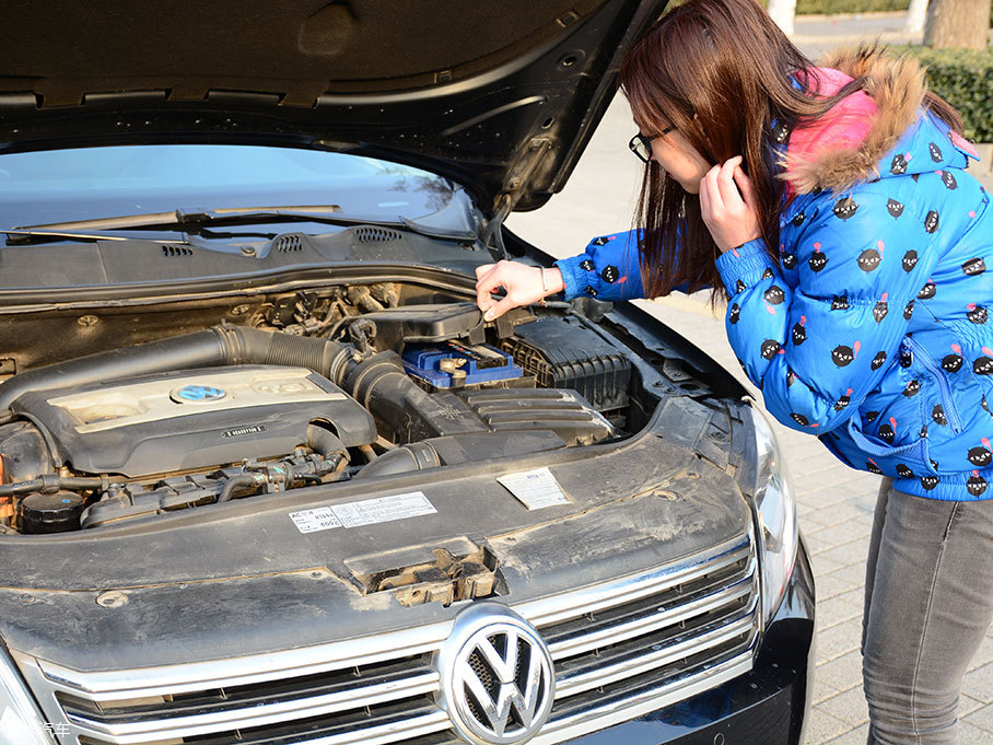

假期长途安全驾驶攻略对于机油的检查,主要是观察机油的颜色。颜色为棕褐色则需要对机油进行更换;若为黄色,且流动性较好,则不用更换。
假期长途安全驾驶攻略检查电瓶状态。为避免蓄电池因充电不足而“罢工”,车主在启动时最好先点火使发动机工作后再开车灯、收音机等电器,停车时则要先关各种电器,后关发动机。

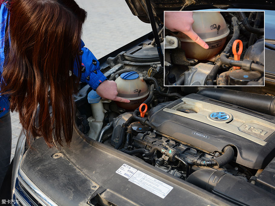

假期长途安全驾驶攻略检查防冻液是否充足。在北方的冬季应尽量选择冰点较低的防冻液,其冰点越低,防冻液的抗冻性就越强。在购买时尽量选择比所在地区最低气温低10℃以上为宜。

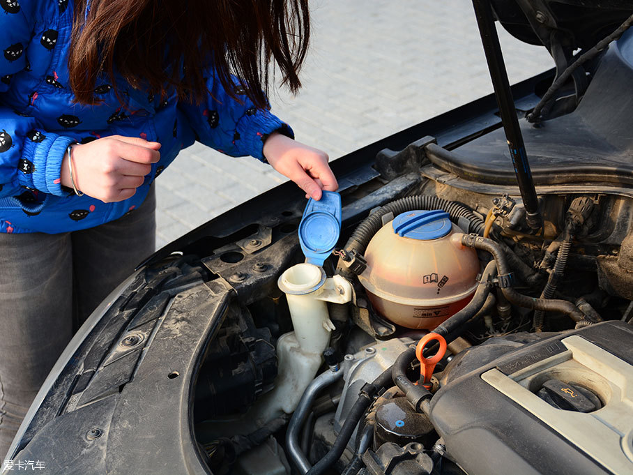

假期长途安全驾驶攻略冬季的雨雪天气、雾霾、爆竹灰以及行车途中的尘土,会迫使我们大量的使用玻璃水来清洁挡风玻璃。面对如此之大的消耗,就需要我们及时的对其进行补充。

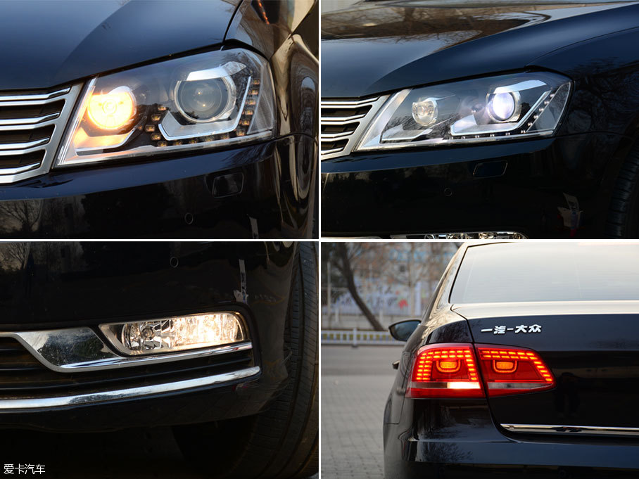

假期长途安全驾驶攻略除上述要检查的之外,还要对灯光进行检查,包括大灯、转向灯、刹车灯、倒车灯以及雾灯等,这些看似简单的检查在关键时刻却能起到很大的作用。

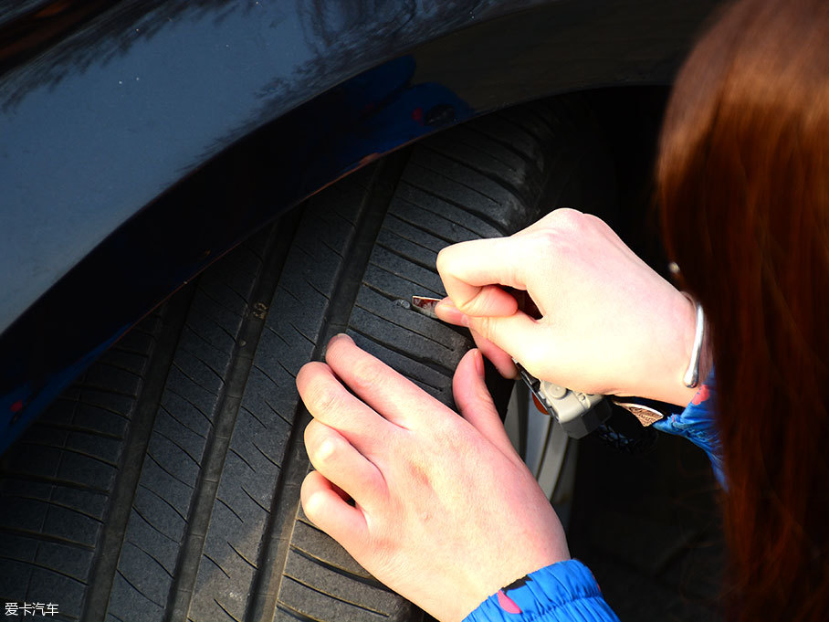

假期长途安全驾驶攻略出发前对轮胎的检查是非常必要的,要注意胎纹的深度、轮胎的老化程度、以及有没有磕碰的损伤,如果问题严重,必须及时更换。

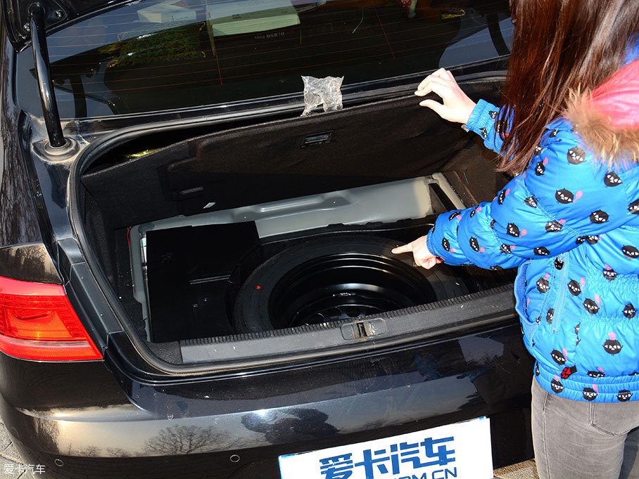

假期长途安全驾驶攻略另外,一定要检查备胎,不要等到某个轮胎发生意外状况,取出备胎时才发现,备胎已经无法使用。

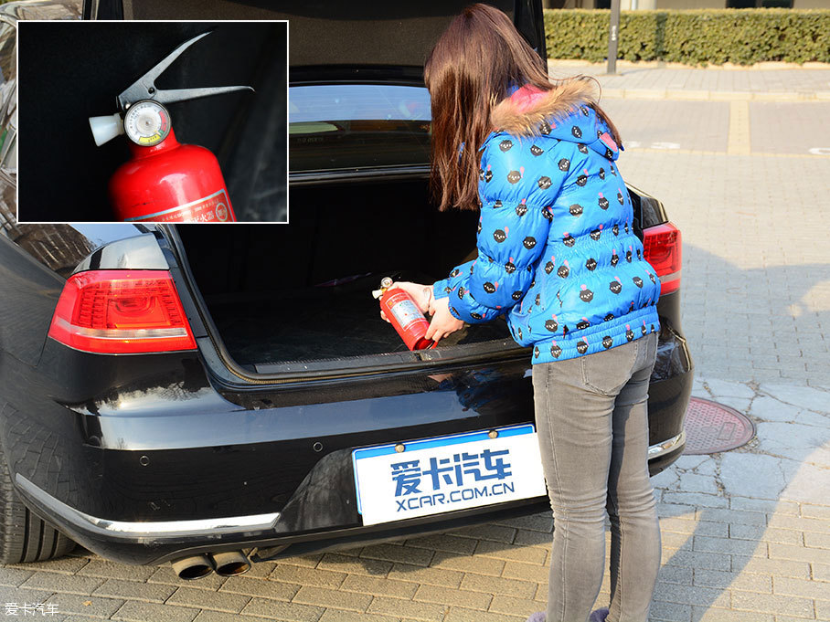

假期长途安全驾驶攻略车载灭火器要定期检查,以备不时之需。
