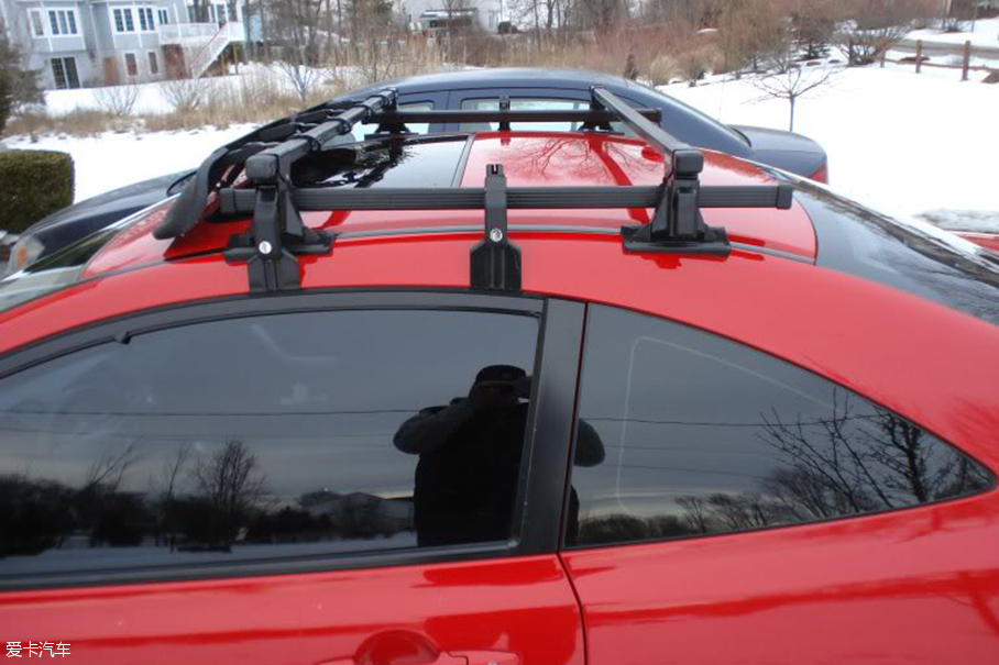

雪板架想把雪板放在车上无外乎俩方法:放在车里或者放在车外。放在车里很简单,只要车够大,怎么放都行,那么如何放在车外呢?
雪板架如果你的车是小轿车,首先你需要安装的就是车顶的横杠。横杠根据承重和长度的不同来分类,购买时需要跟商家说明你车的品牌和型号,以方便商家为你挑选相应商品。
雪板架在带行李架和不带行李架的车上装的横杠卡扣不同。而行李架两头是否能够伸缩也有异。同时,不同承重的横杠材质与外型都有一定区别,买质量较好、承重较大的行李架会比较安心。
雪板架横杠与车固定的位置通常在车门上部。卡扣通常都是固定在车顶预留的行李架接口处。
雪板架固定时还要注意,适合每个车的横杠间距不同,两个横杠之间距离不能太远,在购买时需要询问店家。对于SUV来说,通常装在B柱和后窗的位置,但小一些的车则不同。
    需要注意的是,在车顶上放架子注定挡天窗,所以如果您不想挡住自己车的天窗,那这个绑雪板的方案就不太适合您了。
雪板架安横杠只是基础,横杠上面安上雪板架才能真正固定雪板。雪板架分别固定在前后横杠上,像夹子一样将雪板夹在中间。
雪板架雪板架还分宽窄。长的雪板架可以夹的雪板多,但是必定没有左右都能卡住的短雪板架紧,因此购买时还要看大家的具体需求。
雪板架单板的雪架更灵便。如果你拿不准买哪种,也可以买伸缩雪架,这样在需要夹更多雪板时可以将短雪板架延长。不过由于结构复杂,伸缩雪板架容易出现故障和异响,在挑选时需要注意。
