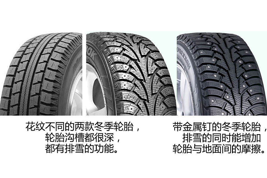

雪天后驱车打滑所谓专业的“雪地胎”不过是在冬季轮胎抗冻的基础上,调整花纹设计,进一步增进轮胎排雪能力和抓地力罢了,本质上就是冬季轮胎。在国内,为了保护路面,带金属钉的冬季轮胎是不许上路的。

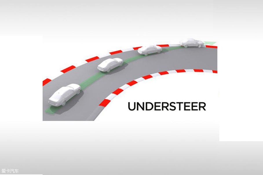

2、只换后轮行不行?
雪天后驱打滑前轮与地面摩擦力不变,增大后轮与地面的摩擦力,理论上可以“治疗”甩尾(转向过度)。
雪天后驱打滑但如果后轮的摩擦力过大,而前轮的摩擦力较小,就可能出现推头(转向不足)。为了避免因为只换后轮轮胎而导致的转向不足,需要将四个轮胎全部换成冬季轮胎。

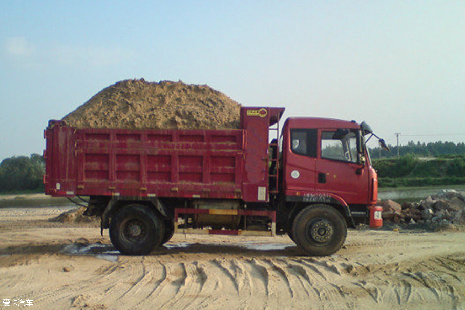

雪天后驱打滑货车司机都知道,车辆装满了货雪天也很少打滑,原因很简单:货物增加了轮胎与地面的摩擦力。
  适当给车后座增加一定的重量,比如后排尽量满乘,这样既能有效增加车辆与地面的摩擦力,又能绿色出行,给大家带来方便。

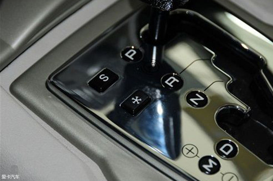

五、自动挡打开雪地模式/手动挡二挡起步
雪天后驱打滑雪天开手动挡是个技术活,需要慢抬离合轻踩油门。如果还是太滑,则可以挂2挡起步。
  2挡起步的目的是为了减小汽车起步时的扭矩。雪天地滑,起步时如果给车过大的扭矩就像行驶中过猛的踩油门一样,会引起车辆打滑,而适当减小推动车辆起步的“劲儿”反而能让车平稳前行。
雪天后驱车打滑自动挡的雪地模式则与2挡起步有异曲同工之妙,都是减小了车辆起步时的扭矩输出。
