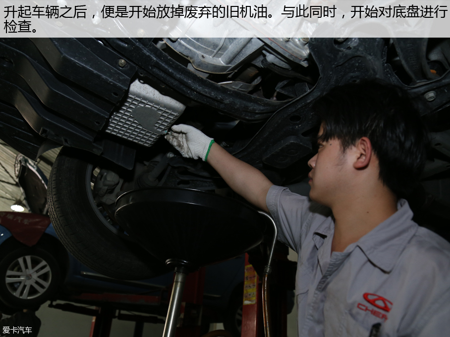

  机油和机滤的更换都比较方便,新瑞虎5的机油放油口并没有隐藏在底盘防护板里面,所以不用拆卸底盘护板,就能将旧机油放掉。机滤位置是在发动机后方,为分体式结构,直接装上即可。
