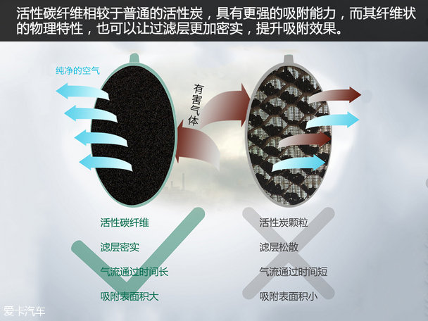

    活性碳纤维
雾霾;PM2.5;空调滤芯;空调滤清器;HEPA;活性炭;颗粒物
    什么是活性碳纤维?活性碳纤维是经过活化的含碳纤维,将某种含碳纤维经过高温活化,使其表面产生纳米级的孔径,增加比表面积,从而改变其物化特性。活性碳纤维为纤维状,纤维上布满微孔,吸附能力比颗粒活性炭在空气中高几倍至几十倍。
    简单来说,活性碳纤维相较于普通的活性炭,具有更强的吸附能力,而其纤维状的物理特性,也可以让过滤层更加密实,提升吸附效果。
    优点:多效过滤效果好、PM2.5和有害气体均可有效去除。
    缺点:风阻较大,空调风量较小。
    过滤效果:较好
