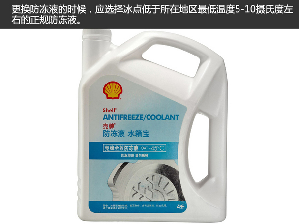

二、测试防冻液冰点
    冬季气温骤降,如果测试出爱车防冻液高于所在地区的最低温度时,就必须要更换防冻液了。若车辆不及时更换防冻液,气温低于防冻液的冰点就会使水结成冰而膨胀,从而导致水箱冻裂。所以车主更换防冻液的时候,应选择冰点低于所在地区最低温度5-10摄氏度左右的正规防冻液。
