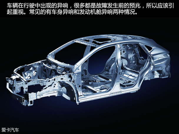

常见故障八:异响
故障
    车辆在行驶中出现的异响,很多时候都是故障发生前的预兆,所以应该引起重视。常见的异响分为两种情况:
    1、车身异响:在加速、刹车或过弯时,车身发出轻微异响,通常是因为车身刚性不足引起,不会影响正常驾驶。但如果出现剧烈的异响,那么还是建议停车检查。
    2、发动机舱异响:发动机异响一般为刺耳的啸叫,通常是由于正时皮带、风扇皮带等引起,建议检查是否存在老化、变形、位移等问题。如果发动机运转时出现金属摩擦或撞击声,则有可能是机件损坏引起,建议检查发电机、水泵、转向助力泵等部件,并及时送修。
