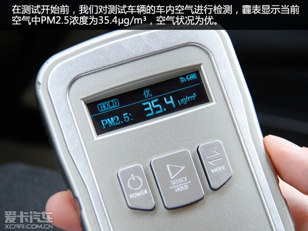

    在测试开始前,我们对测试车辆的车内空气进行检测,霾表显示当前空气中PM2.5浓度为35.4μg/m³(单位为微克/每立方米),空气状况为优。

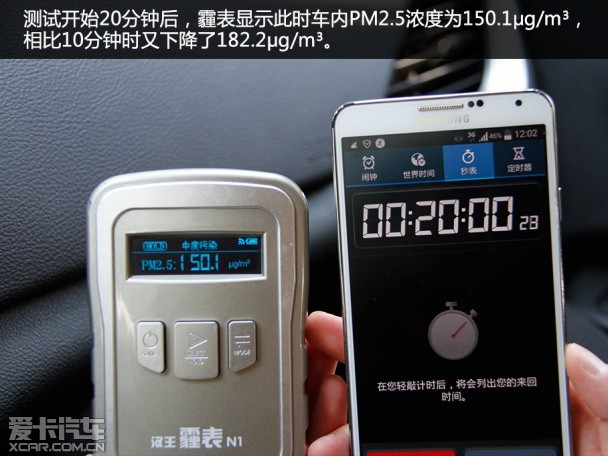

    测试开始20分钟后,霾表显示此时车内PM2.5浓度为150.1μg/m³,相比10分钟时又下降了182.2μg/m³,此时PM2.5去除率上升到85%左右。

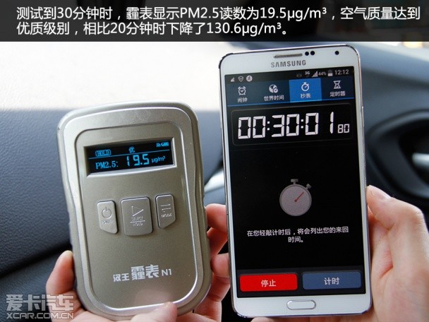

    测试到30分钟时,霾表显示PM2.5读数为19.5μg/m³,空气质量达到优质级别,相比20分钟时下降了130.6μg/m³,相比测试开始时高于999.9μg/m³的数值,PM2.5的去除率达到98.1%以上。
