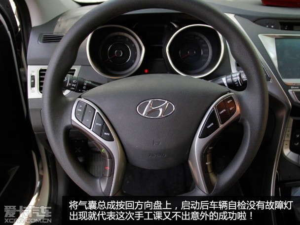

在我安装好了线束之后启动车辆,然后使用方向盘上的按钮调节多媒体功能。音量大小、曲目切换、音源切换和静音功能都完美使用。蓝牙接打电话的按键也成功的激活了,现在就要看定速巡航功能能否实现了。车辆静止时可以让巡航系统进入准备状态,但是车速太低无法激活,我现在连方向盘都没有怎么敢开起来呢?
更换方向盘
更换方向盘
更换方向盘
更换方向盘
韩小白在我把全部都搞定之后去试车啦,看她上扬的嘴角也能知道所有的功能都完美使用。经过大师兄的亲自操刀升级,韩小白的车也有了定速巡航功能,她以后再跑高速就可以解放双脚啦,调整音响接打电话的时候双手也不用离开方向盘啦!这次手工课唯一的花费就是按键总成,花费是购车时直接加装费用的十分之一,至于工具则全部都是随车工具,还有大师兄这一双灵巧的手。
