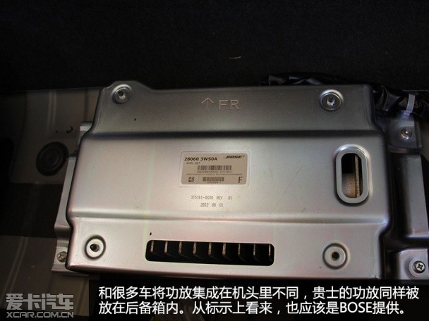

日产贵士作为一款三排七座MPV,较大的车身结构使得该车在扬声器数量上,也绝不会太少。经过我们实际测量查看之后,发现该车装有12个扬声器。从数量上来讲,可以算的上是符合标准的。我们看到贵士从扬声器的位置分布,在尽量照顾车内所有乘客的感受。

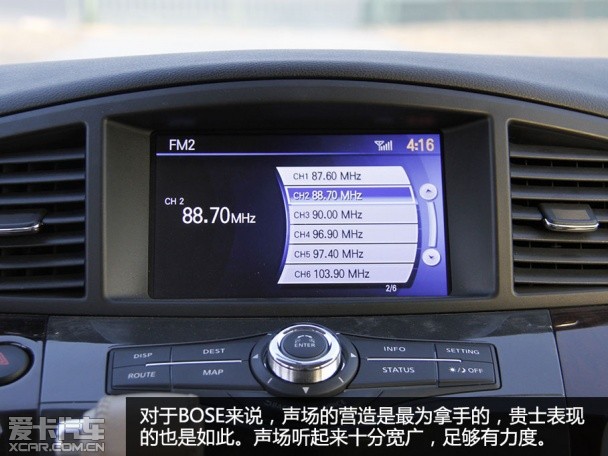

对于BOSE来说,声场的营造是最为拿手的,贵士表现的也是如此。声场听起来十分宽广,也足够远。在这之中,A柱位置较远的中高音和环绕音响功不可没。声场的定位也十分准确,所以整个音场听起来足够有气势。
