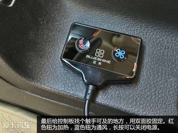

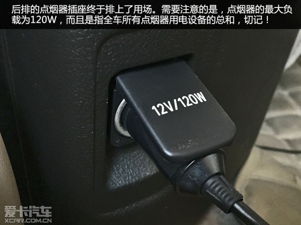

考虑到很多车型的点烟器插孔有限,厂家提供的电源线上设计了两个输出口,可以同时满足主副驾两套座垫的用电需求。如果你像我一样,只有一套座垫的话,建议用胶带把空闲的插口包裹住,避免短路烧坏保险丝。

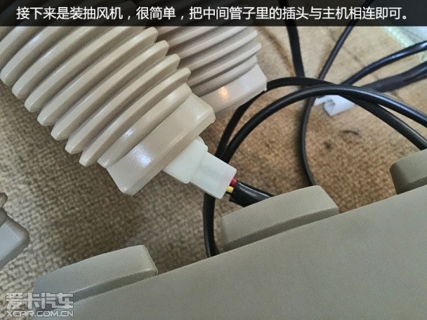

对我这样喜欢自己折腾车的人来说,自然不会把安装工作留给其他人。大概扫一眼说明书,没有什么难度。二话不说,走起!

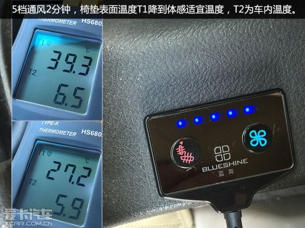

最后是通风测试。因为是冬天,车内温度较低,可以促进降温,所以测试结果供大家参考。在准备测试的过程中,我没有关闭之前的加热,所以屁股下面已经“烤”到了39.3℃(T1),而车内温度为6.5℃(T2)。此时断开电源再重新通电,切换到通风模式。
将通风档位调整到5级,顿时感觉臀下冷风骤起,同时可以明显听到抽风机工作的声音。大概两分钟后,椅垫温度降到27.2℃。如果按照夏天公共场所所要求的空调设定温度,那这就挺舒服的了。到第5分钟的时候,椅垫温度降到26.1℃,3分钟只下降了1.1℃,温度基本稳定下来,说明2分钟的时候就已基本实现了最佳的通风效果。把档位调到1级,抽风机的声音小了许多,车开起来就基本可以忽略了。
