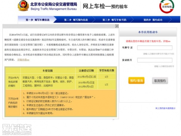

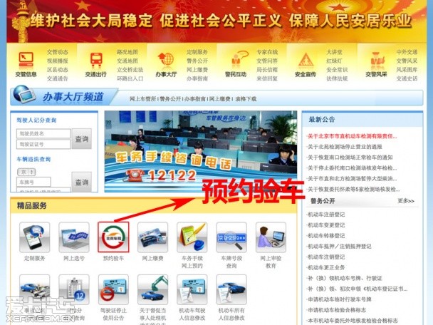

    目前,全国多地已经开通网上或电话预约验车业务,预约后会有很多便利,包括专门的缴费窗口、专门的验车通道,可以极地大缩短验车时间。下面就以北京市网络预约验车为例,体验整个验车过程。
汽车年检登录北京市公安局公安交通管理局网站,预约验车在首页即可找到
汽车年检网站中详细说明了验车流程
汽车年检点击进入预约验车,车主输入爱车的车牌号、发动机号后即可进入
    登录“北京市公安局公安交通管理局网站”,在网站首页即可找到“办事大厅”频道,点击预约验车即可。进入“网上车检-预约验车”频道,需要车主提供车牌号及发动机号,车牌号一般都能记住,发动机号如果忘记,可在行驶本或交强险正本中找到。
