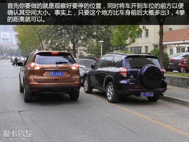

一、目测车位 最好比车身前后长出4,5拳比较好停。
二、观察后视镜 确保能从后视镜看到车位。

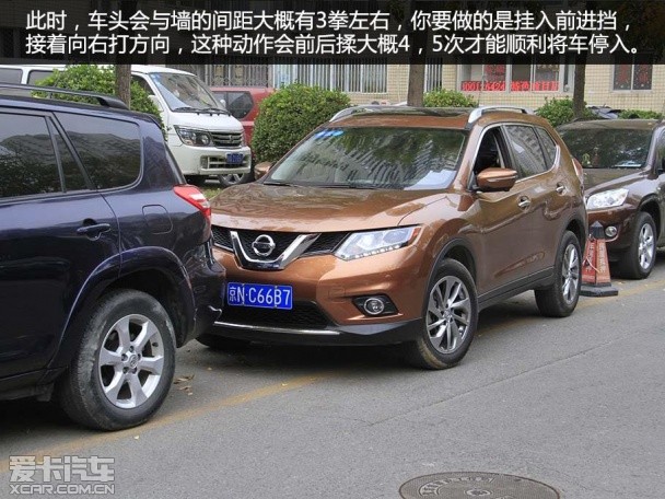

三、打方向 方向一圈多就可以,切记不要打死。
四、停车方式 先让车尾进入停车位。
五、给前方留位置 尽量给车头留出更多的空间。
六、注意尾部 利用后视镜或雷达确保尾部不会剐蹭。
七、掌握车距 前后距离保持在3或4拳。
八、保持耐心 空间越小需要“揉库”的次数就越多。

    在“帝都”想找到一个合适的狭小停车地点确实不太容易,我们在寻找了N久之后依然颗粒无收,只好利用现有的车位,加上借来的桩桶,以模拟小空间来给各位做讲解。

    编辑点评:其实小空间停车没有那么难,只要多次的实践来提升自己的技术,随着技术的提高,停车也会变得简单。那些令人咋舌的停车,都是经过很多练习才慢慢练成的,其实所有人都可以做到。理论上,只要车能开得进来的地方就能开得出去,只是需要一些方法而已。希望我们的小技巧可以帮到你,如果你有其他的方式也可以通过评论与大家分享。
