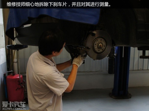

    在检查完发动机舱后,维修技师将车辆放至地面,并且拆起了轮子。这是要做什么?要知道我们的车辆轮胎目视不需要更换啊。

    原来,A类保养虽然很简单,但是也包含了刹车片磨损测量。工人师傅依次拆下轮胎并测量刹车片,根据测量,我们的刹车片均磨损正常,并不需要更换新刹车片。

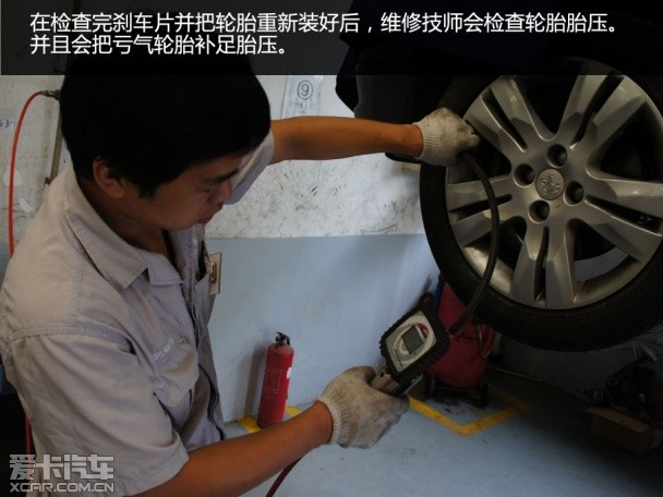

    在检查完刹车片后,工人师傅还会对车轮依次进行检查,看看是否磨损严重或者是有扎漏的地方。而且会测量胎压,并且会为胎压不足的轮胎补足压力。此外还会检查车辆的悬架是否受损。以及后备厢中的轮胎压力是否正常。
