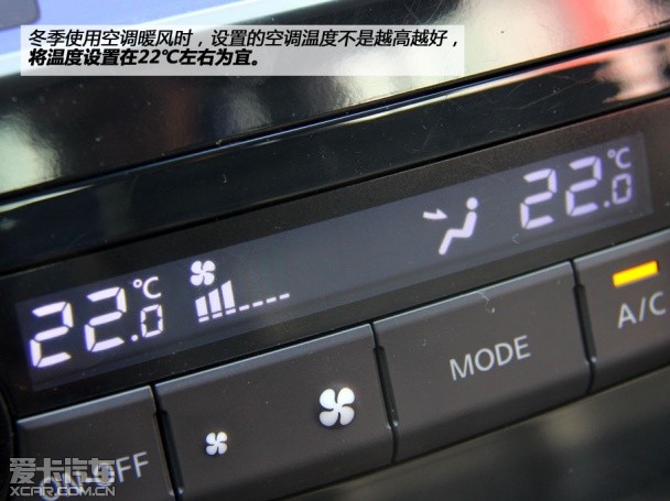

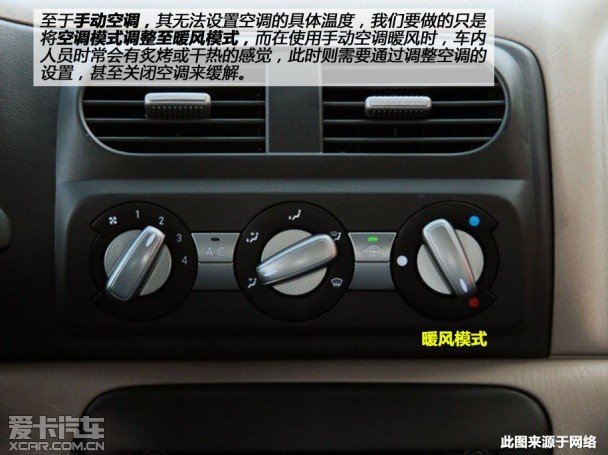

设置空调温度:
或许很多人认为设置空调温度越高越好,其实非也。过高的空调温度虽然会让车厢迅速升温,但是较高的温度会使驾驶员反应变慢,车内乘客也会感觉不适,因此为了在舒适和安全上取得平衡,我们建议您将空调温度设置在22℃左右为宜。
爱卡来帮你 谈空调工作原理和暖风使用
爱卡来帮你 谈空调工作原理和暖风使用
