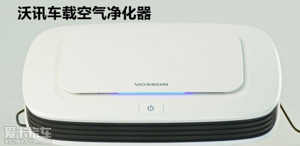

气体污染物TVOC的去除效率数据展示
气体污染物TVOC的去除效率 | |||
测试项目 | 净化器工作时间(min) | 沃讯V9 | |
浓度 | 去除率 | ||
TVOC (mg/m³) | 0 | 8.66 | |
10 | 7.71 | 11.0% | |
20 | 7.19 | 17.0% | |
30 | 5.89 | 32.0% | |
40 | 4.72 | 45.5% | |
50 | 4.43 | 48.8% | |
60 | 3.74 | 56.8% | |
爱卡汽车网制表 www.xcar.com.cn |

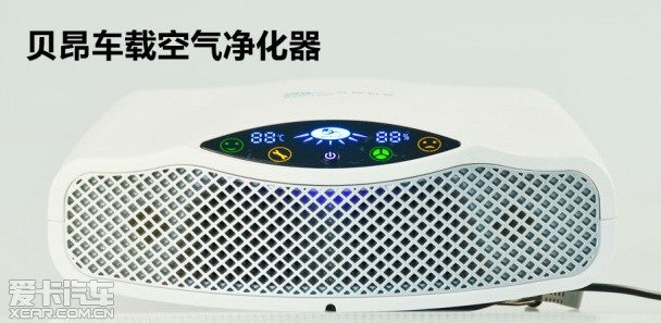

测试项目 | 净化器工作时间(min) | 贝昂aura-10 | |
浓度 | 去除率 | ||
TVOC (mg/m³) | 0 | 11.34 | |
10 | 11.09 | 2.2% | |
20 | 10.67 | 5.9% | |
30 | 9.93 | 12.4% | |
40 | 9.14 | 19.4% | |
50 | 8.60 | 24.2% | |
60 | 7.71 | 32.0% | |

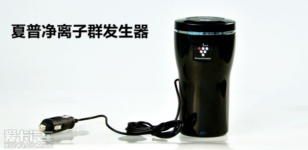

测试项目 | 净化器工作时间(min) | 夏普IG-BC2S-B | |
浓度 | 去除率 | ||
TVOC (mg/m³) | 0 | 9.77 | |
10 | 9.67 | 1.0% | |
20 | 9.04 | 7.5% | |
30 | 8.66 | 11.4% | |
40 | 8.07 | 17.4% | |
50 | 7.78 | 20.4% | |
60 | 7.27 | 25.6% | |

去除TVOC结果汇总
下图中的曲线表示去除TVOC的去除率。换句话说,曲线越陡,产品清除的有害物质越多,净化效果越明显。
通过一个小时的清除,各家产品的清除效果都呈现出各自的特点,首先,效果最好的产品当属飞利浦怡动,在前十分钟不知何故产品吸收效率很低,只有2.1%,但在10分钟后产品的吸收效果一路飙升并在45分钟时超过沃讯的两款产品,最终的去除率为61.9%,由于TVOC中大部分物质是化学结构稳定,所以不易被吸收,能去除61.9%足以证明去除效果优秀。
除此之外之前测试成绩遥遥领先的沃讯V9和V88也都表现出优异的成绩,尤其是V88在前20分钟的吸附效果最为明显,而同样是使用滤芯技术的星司南AP688在20分钟后只维持了12%的吸附率,与第一梯队相差甚远,最终的吸附效果不理想。贝昂产品的去除率比夏普高出5%是实验前没有想到的结果。亚都的滤芯虽然申请了很多专利但实际吸附效果也很一般。
实验结果总结: 如果将这几个产品按净化效果分类,沃讯V9、V88和飞利浦怡动这三款产品处于第一梯队,从价格上说沃讯的产品比飞利浦便宜了将近一倍的价钱,当之无愧的拥有最高的性价比,由于产品个头最大,所以放在后排最为合适;从性能上说两家产品不分伯仲,无论是除尘、除菌还是去除TVOC三款产品都保持着高水平。贝昂产品对于清除细菌和粉尘作用明显,但面对TVOC的吸附还不够优秀,夏普高昂的售价和大牌的影响力会混淆视听,实测结果均不理想。星司南和亚都的车载净化器基本无用,看来申请专利多也并不意味着产品有多优秀。
