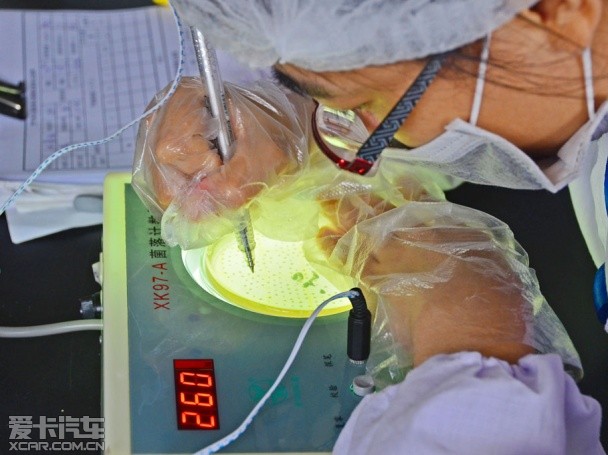

经过了一天的培养,菌落的大小足以用肉眼看到,注意,我们在计量菌落数量时使用的单位为CFU,这个单位代表一个菌落而不是一个细菌,一个菌落就是一个白点,有时细菌的菌落会扩散为菌斑,再大的菌斑也属于一个菌落。提醒网友,第四页的细菌有些密集,心理素质不高者酌情观看,或直接跳转到至第五页。
为了更公开实验结果,我们将每款产品的培养皿均拍下特写,便于网友监督。下图中,左侧一栏有三列培养皿从左到右分别为0min、30min、60min的培养皿着菌情况,六行分别代表每个采样器上的培养皿。右侧特写做黑白处理使观察菌落更加清晰。
