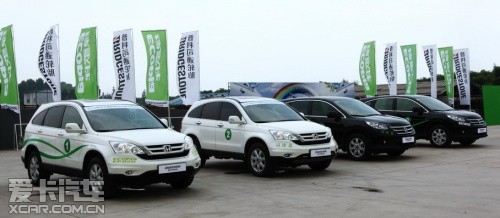

    在发布会后的第二天,我们就对这款全新的节能环保轮胎进行了场地试驾体验。本次试驾分为了几个环节:

    滚动阻力对比体验
    作为第一个体验项目,普利司通选用了两辆分别装有EP850和前代产品的CR-V车型来做空挡滑行距离对比,由于场地限制,滑行的起始速度被限制在了35公里/小时,而场地则规划为用桩桶围成的直径44米的环形场地。测试车辆都装有D-BOX测试仪器来测量精准的滑行距离。经过几轮的试驾后,装有EP850的测试车滑行距离最好成绩达到了304.7米,而装有前代产品的测试车最好成绩为282.8米,EP850的滑行距离有了将近8%的提升。在普利司通自己的测试中,安装有EP850轮胎的车辆油耗比安装 前代产品的车辆节省了4.27%,低滚动阻力的节油效果还是比较明显的。

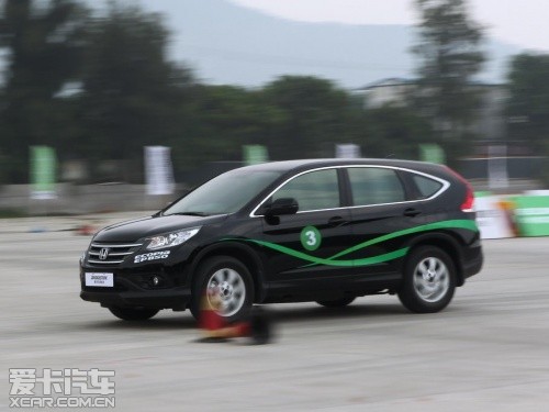

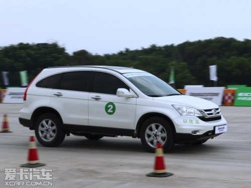

    干路操控性对比体验
    干路操控性对比体验为短距离的绕桩行驶测试,以50公里/小时的速度绕桩对于一辆城市用SUV来说并不是个简单的活儿,虽然配备EP850和前代产品的测试车都能完成这项测试,但行驶中的感受完全不同,EP850在绕桩行驶中明显会更加从容一些,作为对比的前代产品则在绕桩开始就不停的啸叫,提醒驾驶者极限已经到来。

    干路制动性能对比体验
    干路制动是最能体现轮胎抓地力的项目,很多人都认为低滚动阻力和高轮胎抓地力是一对矛盾体,不可能同时实现,但EP850的测试成绩打消了我们的疑问。在同样的50公里/小时速度下全力刹车,EP850的刹车距离在15-16米左右,而前代产品的则在18-19米,差距达到了2米多,提升在10%以上。EP850通过采用含硅化合物的改性配方材料,同时配合多种作用的复杂胎纹设计很好的将行驶中的低滚动阻力和刹车时的高抓地力合二为一,相信未来的轮胎科技都会朝着这个方向发展。
