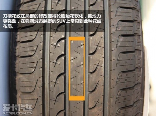

    刀槽花纹,这种细小的花纹一般出现在越野胎或舒适胎中,因为这种细纹在触地时利于轮胎表面的软化,这有助于提升抓地力,并且因为花纹过于细小,在利于散热的同时又不会过多的提高噪音。
    如今有些胎的此种花纹配备扩展功能。随着轮胎使用时间的增长,刀槽花纹会逐渐变长,以此来抑制轮胎磨损而导致的湿地性能下降。
