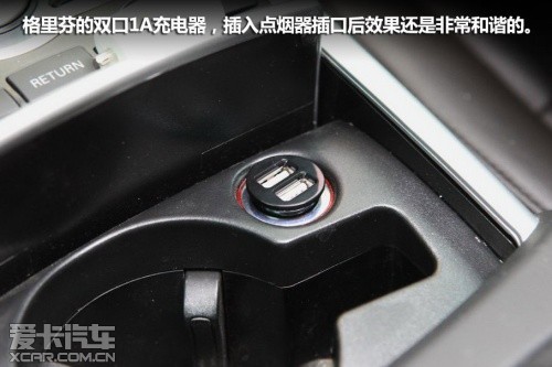

    格里芬作为苹果授权的专业配件生产厂家,其产品种类繁多,光车用充电器就有五六种之多,而且质量都是非常有保证的。本次只选择了适用于iPhone和iPad的两款来做评测(不要说我们偏向果粉,实际上USB接口的1A充电器几乎已经成为了标准,大部分的智能机或其它电子设备都可以用这类充电器来充电)。其中这款双USB接口的车充在国内市场最受欢迎,也是销量最大的。淘宝上满坑满谷的卖家就很能说明问题,不过这其中鱼龙混杂,卖价从20元到100多元都有,从这高低不等的价格上就能看出其中必定有真有仿。为了保证样品为正品,编辑部特地联系了美国的同事为我们万里迢迢寄来了正品。本以为价格会很贵,但实际上这款双口1A的车充以及一个便携的标准充电器套装的价格在打折时只有4.99美金,和淘宝上的仿品价格也差不了多少,这也不难理解为什么淘宝上的卖家都敢信誓旦旦的称自己卖的也都是原厂正品了。

    就充电器本身来说并没有什么特别,做工中规中矩,体积小巧,黑色的塑料外壳表面光滑,15.49mm的直径有些粗,插入点烟器接口的时候并不费力,但想再要拔出来可就需要费点力了。

    格里芬这款双口充电器充电能力方面表现优秀,单独一个接口充电和双接口一起充时都能保证0.95-1A的电流供应,所以这个充电器实际的负载能力在2A左右,只是单接口充电时无法提供2A的大电流,所以不太适合为iPad充电,比较遗憾。 双口同时充电20分钟后拔出测试了一下充电器的表面温度为16摄氏度(环境温度为11摄氏度),升温5摄氏度左右,温度控制得很好。
车充
    注:后续测试的各款充电器升温幅度也都类似,所以温度测试后面不再复述,仅在有问题产品中标明。
    综合来看,格里芬的这款双口 1A USB车充表现良好,虽然标称只有1A,但同时可供两部手机充电,还能保证1A的电流强度不变是亮点,开车带媳妇出游也可各自充电互不干扰;或者一个接口充手机,另一个接口为GPS或MP4供电,总之是用法多多,怪不得畅销!
