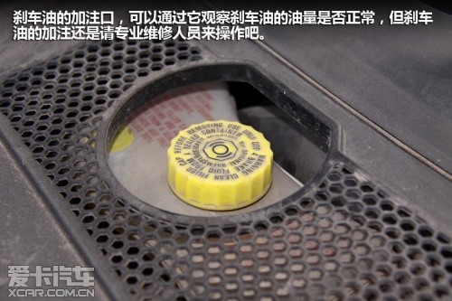

    刹车系统故障灯
    故障严重程度:★★★★★
    刹车系统故障灯亮起时,无论什么情况下都要立即停车检修。 刹车系统的重要性就毋庸置疑,只要碰到刹车有问题的情况都需要立即解决。首先要找地方停好车,然后检查车辆的制动液是否足够,如果发现制动液液面过低(低于Min 刻度)的话,可以打电话请救援人员带点刹车油过来,看能否解决问题。
故障灯
    但如果制动液液面正常,则说明刹车系统出现机械故障,此时切记不能继续上路行驶!将车停在路边,打电话通知维修服务站派人来检修或叫救援车将车拉去维修服务站进行检修是惟一的解决办法。 注意刹车失效时,需要使用硬连接法进行拖车或者使用平板车辆进行拖车作业。

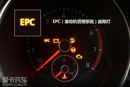

    EPC(发动机管理系统)故障灯
    故障严重程度:★★★★
    EPC故障灯常亮代表发动机管理系统或是电控出现故障,常伴有车辆怠速不稳或发动机冷启动抖动等现象。不过对于国内车主,尤其是大众系的车主来说EPC故障灯亮已经见怪不怪了。一般都是由于国内的油品的质量和用车环境环境较脏而造成,尽快开到维修服务站进行检修,一般情况清洗节气门即可解决。

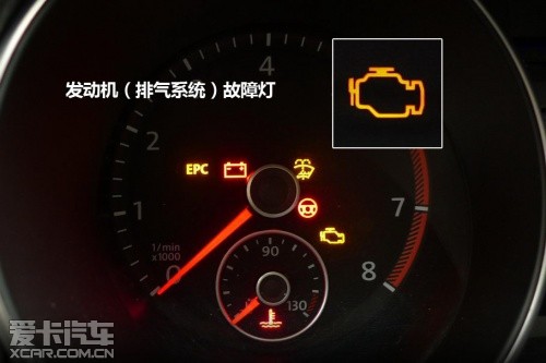

    发动机(排气系统)故障灯
    故障严重程度:★★★★☆
    这个故障灯在不同品牌的车型上叫法不同,有的叫的发动机故障灯,有的叫排气系统故障灯,但图形标识都很统一(如上图);此灯亮起表示发动机的排气废气监控系统出现故障,俗称三元催化器中毒。如果在行车中该灯亮起或闪烁,请立即减速,并行驶到最近的维修服务站进行检修。此故障大多是由于国内油品质量造成的三元催化系统中的氧传感器损坏或三元催化器中毒所导致,虽然可以自行行驶至维修服务站,但也必须重视这个故障,如果是氧传感器损坏的话,换一个就可解决问题,并且花费不多,但如果是三元催化转换器的损坏失效,就比较麻烦了,更换三元可是需要几千块才能搞定的,所以千万不大能大意,否则钱包会很痛!

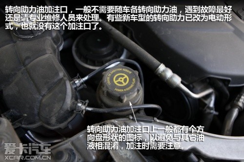

    转向助力系统故障灯
    故障严重程度:★★★☆
故障灯
    车辆行驶时转向助力系统故障灯亮起,表明转向助力系统故障,此时的转向助力可能被削弱或彻底失效,转动方向盘的阻力会比平时大好几倍,而此故障也无法自行检查或维修,所以最好的办法就是行驶到最近的维修服务站进行维修。需要注意的是由于此系统故障时失去助力的方向盘转向阻力很大,所以车辆行驶非常不灵活,驾驶中要格外小心,减速慢行!

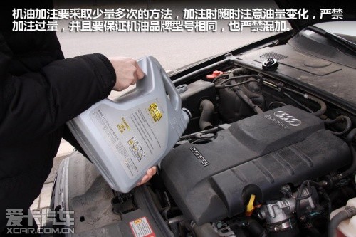

    机油压力故障灯
    故障严重程度:★★★★★
    机油压力故障灯是较严重的故障之一,在碰到此故障灯闪亮时,一般都会有报警声或多功能液晶屏的文字提示。此时需要立即停车并关闭发动机! 待发动机稍微冷却以后通过机油尺来检查发动机机油油位,如果油位低于(MIN刻度)线时应该首先补充机油,如果添加机油后故障灯消除,则可自行行驶到维修服务站进行检修。
故障灯
故障灯
故障灯
    如果机油油位正常,但报警灯仍然点亮,则说明机油的循环系统出现故障;此时切勿继续行驶,也不可以让发动机再启动,联系离你最近的维修服务站,让他们派车来救援才是最好的办法。
