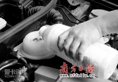

  每天出车前应对水箱冷却液是否足够做以查检,如果不足应及时加满,如果临时没有冷却液可用水代替,但最好是使用纯净水。此外,很多客户以为防冻液只是在冬天用的,夏天不注意。实际上,汽车一般加的是长效防冻液。它除了在冬季有防止凝冻的功能以外,由于防冻液的沸点比较高,一般为110℃左右,所以比水的效果好,不容易开锅。
