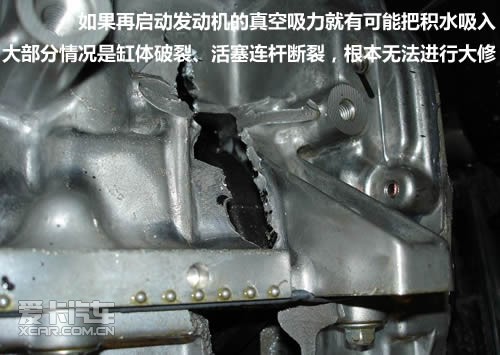

    意外总是有可能发生的,万一发动机在涉水途中意外熄火,绝对不能盲目再启动。此时,发动机的熄火有可能仅仅是空气滤芯被水完全堵死所致,如果再次启动,发动机的真空吸力就有可能把积水吸入。处于工作状态的发动机吸入雨水的后果是相当严重的,轻者气门断裂卡死在缸体里,大部分情况是缸体破裂、活塞连杆断裂,根本无法进行大修,只能直接更换,而更换发动机的费用一般都在整车价格的1/2-1/3之间。
