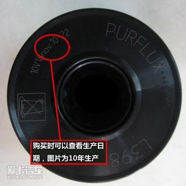

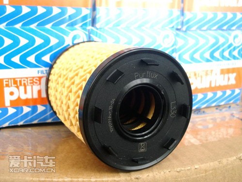

     挑选一款好的纸机滤要看塑料支架是否牢固,以宝孚为例,大力左拧三圈,右拧三圈,一松手自然还原,几乎看不到拧过的痕迹。
3.15打假
     图片我们特意用正品的纸质机滤与假冒金属机滤作为比较,从滤纸密度可以看出正品对机油的过滤性要好很多。
真假机滤

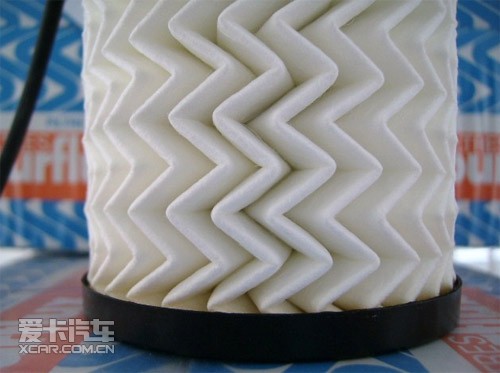

     看滤纸的好坏,滤纸的好坏是机滤的基础和重点,新机滤应基本没有起毛的地方,使用后更换下来的也很少有起毛。
真假机滤 真假机滤
     看滤纸的密度和均匀度,滤纸的密度不是越密越好,但需要一定的密度,真假货往往就在这里,假货要么太稀松减少成本,要么太密为了保证过滤,就真品而言,很显然宝孚采取的人字行设计,加大了过滤面积,所以它比一般的直字形的机滤密度低的多,而一字形机滤普遍紧密,当然国产的直字形也很稀松,原因肯定是省成本。如果看不懂,也很简单,看密度。越好的机滤密度越均匀,过滤均匀是应该的;
真假机滤

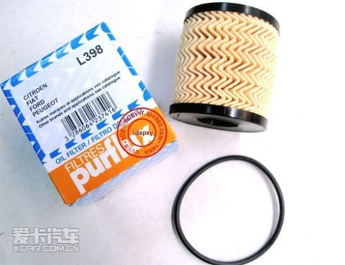

     密封圈的质量,好的机滤的密封圈橡胶材料比较好,弹性韧性足; 除以上外,鉴别真假机滤还需要看加工工艺、焊接工艺、喷漆工艺、标号生产日期等等。
