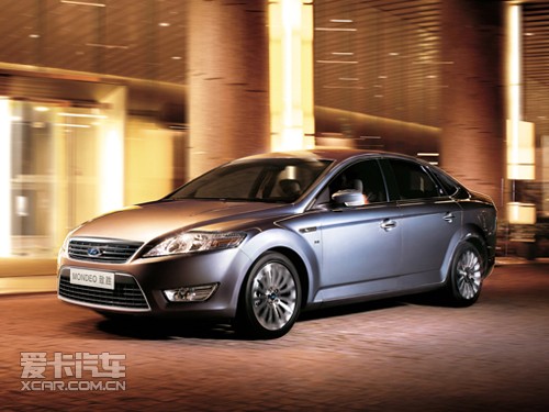

福特蒙迪欧致胜的发动机压缩比高达10.6:1
    举个例子,比如说福特蒙迪欧致胜这款车,它的2.3升发动机压缩比是10.6:1,尽管厂家标定该车可以用93号的汽油,但这款车用97号的汽油会更好,而且发动机的积碳更少,动力输出也更加顺畅。
汽油 汽油
相比厂家推荐的93号汽油,致胜用97号汽油更合适

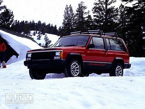

    同样,老切诺基的2.5升四缸发动机的压缩比是8.6:1,该车使用93号的汽油足以,我一个朋友给他的老切诺基加了一次97号汽油之后,他的车不仅没有提升动力,反而变得加速无力,起步也软绵绵的,在换回93号的汽油后,一切现象都消失了。
汽油 汽油
老切诺基的美式发动机,如果用97号汽油,那可真的成牛车了

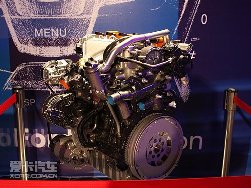

    当然,车辆的用油也与现今的发动机技术有关,比如大众的1.8T电喷发动机,发动机的压缩比为9.3:1,按理说用93号汽油足以,但由于该车配备了涡轮增压系统,为了保证其动力输出以及发动机寿命,还是应当选择97号汽油。
