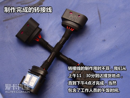

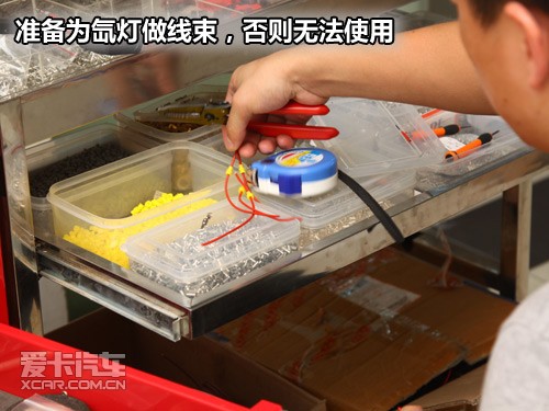

    在安装GTI氙气大灯总成之前,还要制作一套10针转14针的线束,因为原车线束只提供了10针接头,而这套氙灯总成的接头是14针,因此需要一条转换线。在高6原厂顶配车型中,也是通过该方法解决的。

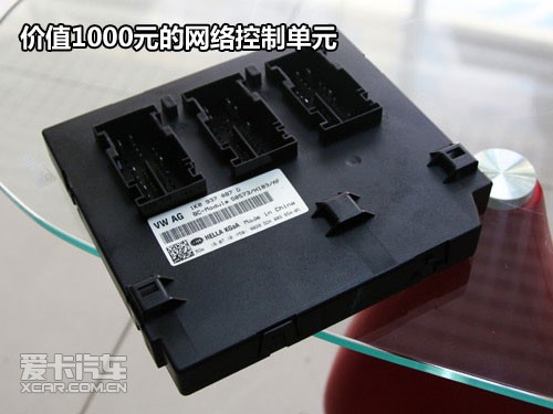

J519网络控制单元
价值千元的网络控制单元J519
    买到GTI大灯总成很容易,但是如果能订到价值千元的网络控制单元J519就不是很容易了,它与原车的网络控制单元有什么区别呢?请看下面的文章。

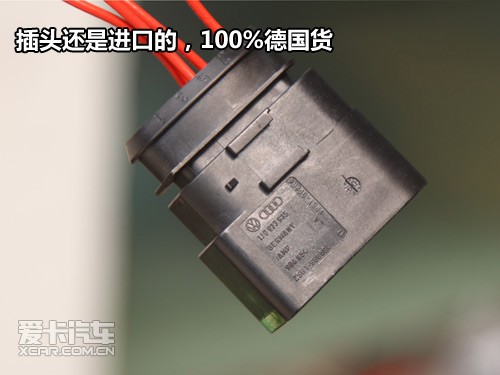

德国进口
插头是进口的
转接头 转接头
线序接法
    GTI氙灯有两个负极,而原车卤素大灯只有一个负极因此用直接10针的接口就可以,虽然是两个负极,但是通过转接线接到大线上又变回了一个。
制作完成
制作完成的线束
    说到转接线的制作,不得不承认比较费时间,首先线序要保持同一长度,其次要保证插针牢固不能松动,最后要用绝缘胶布将线束包裹好。在安装时我们发现大灯的接线方法应该是一致的,不存在左右的区分,因此给我们后来在安装过程中带来了不少的麻烦。
制作大灯线束,错一根就不亮

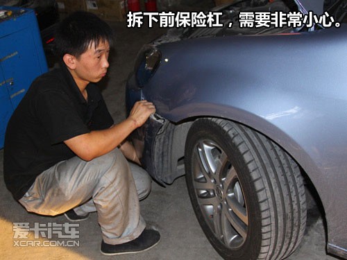

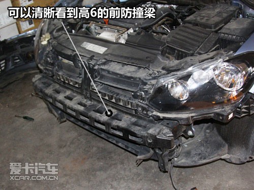

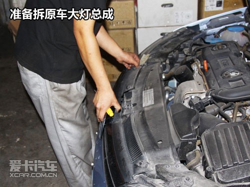

    拆下大灯总成之前,按照顺序应该先拆下进气格栅,再拆下前杠,最后拆下大灯总成。在拆保险杠的过程中一定要非常小心,要用巧力而不是蛮力。因为前杠很多地方都是用塑料卡扣固定的,因此卡扣诊断或损坏会导致保险杠变形。
拆进气格栅
先拆下进气格栅
拆前杠
再拆下保险杠
拆大灯 拆大灯

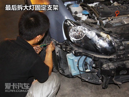

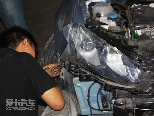

    拆下大灯总成并不复杂,固定的螺丝分为上、前、侧,三个不同位置,只要将三个方向的螺丝拧掉,大灯即可顺利拆下。
拆大灯支架
最后拆下大灯总成

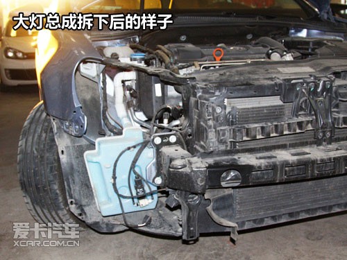

拆完之后
玻璃水的容积不小
    原来玻璃水的储存器隐藏在右前大灯的下方,容积不小。
前防撞梁
可以看到防撞梁

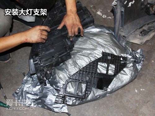

安装大灯支架
安装大灯支架
    新的GTI大灯总成不包含支架,因此需要将原车的拆下在装到新的总成上。此外出于成本和工时的考虑,高6车主没有加装随动转向模块。

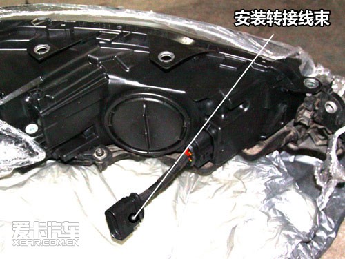

大灯接头
大灯转接线速

安装GTI大灯总成

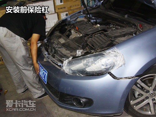

    按照之前拆大灯总成的方法,再将新的总成还原。在安装过程中螺丝不要完全拧紧,给大灯高度预留一定调节间隙,以便和保险杠匹配。
安装保险杠
安装前保险杠

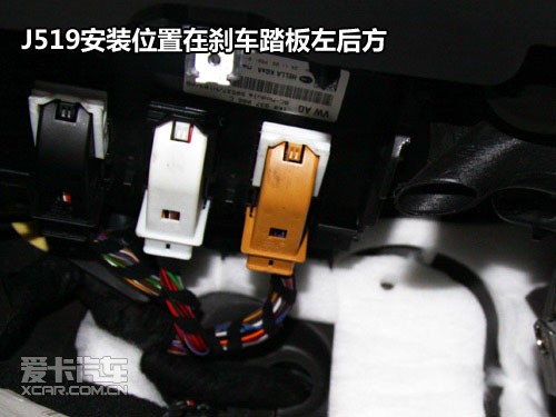

网络控制器位置
J519网络控制单元
    上图是J519网络控制单元所安装的位置,在更改网路控制单元之前还需要先跳线,因为原车086与改后087在针脚定义上有两针不同。因此,为了保证氙灯的正常使用,就必须跳这两针。
换用的087 原装的086
两针之差多花了千元

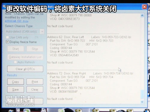

电脑调试
修改编码
    修改编码的同时还要将钥匙进行重新匹配,高尔夫6的两把折叠钥匙(包含备用)都要匹配,如果不进行匹配的话钥匙会出现失灵的情况。
软件版本
该软件已经是目前最新版本
    目前最新的VCDS软件的版本是10.6.0,没有中文版本,只有这个版本才支持氙灯的改写,此外硬件成本的投入也很高。

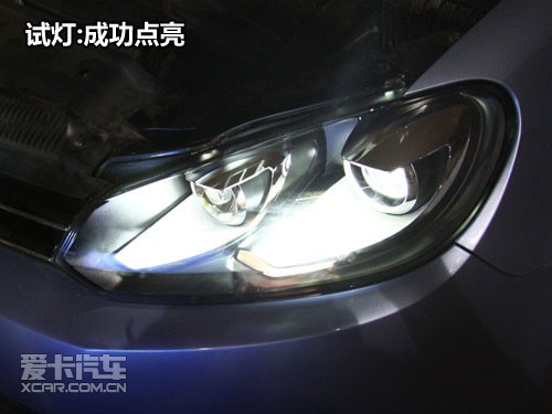

大灯点亮
试灯:成功点亮
    这套GTI氙灯总成是双光一体,通过双氙的原理,一个透镜、一套氙源、通过拨光片,在一个灯头上实现远近光的变换。在氙灯成功点亮之后,还要将原来的卤素大灯系统控制关闭,以保证氙灯有足够的亮度。
成功安装J519,氙灯点亮

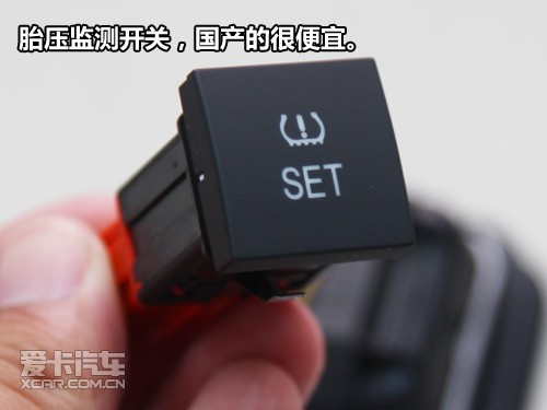

     国产的胎压开关,目前在汽配城都可以买到,质量也没有问题,而进口的开关价格至少要180元,与国产开关相比贵了近一倍。
国产开关
国产的胎压开关

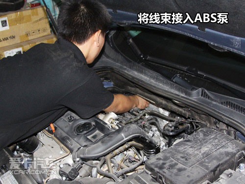

接入ABS泵
连接线束

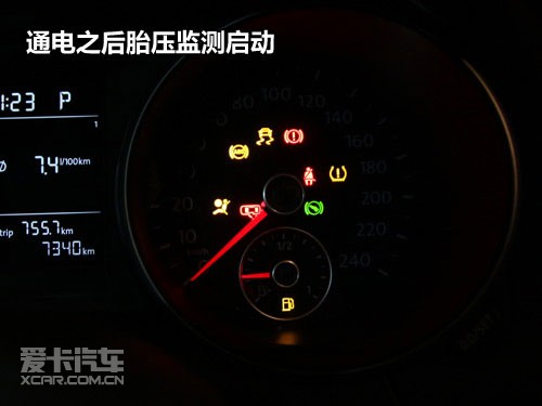

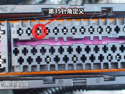

    高6利用ABS加装胎压监测是可以的,但与早期速腾的接线不一样。线是接在35脚上。发动机舱取下插座(向上拉那个锁扣,安装时向下压),再取下防尘罩,可以看到最下面一排线的标号33--48,33号脚向右数第三个脚35号,监测线就是接在这个脚上。
针脚定义
针脚定义

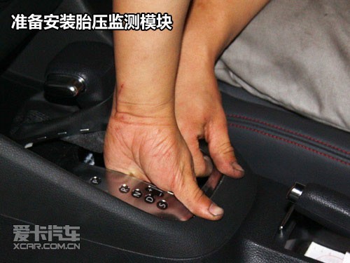

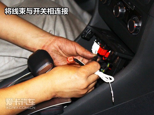

拆下装饰板
安装模块
    在安装线束时,我们遇到了线束连接错误,导致我们将线束重新整理,花费了不少时间。在激活氙灯的过程中,已经将胎压检测代码提前激活,因此在正常安装情况下通电即可使用。
连接线束
连接线束
已经激活
在仪表上成功显示
视线比以前提高,效果很好:
    在整个安装过程中,最为复杂的就是将错误的线束重新整理,为施工带来了很多不必要的麻烦。 使用10.6版本的软件可以解决氙灯设置问题,软件也非常好找,直接可以从网上下载。此外,10.6版在帮助说明中没有介绍怎样关闭卤素大灯,可以从GTI的程序中直接复制代码,这样比较简便。据车主说:“氙灯安装之后,在夜晚的行车效果提升了一个档次,视线比以前要好。以前经常被别的车晃,现在也不怕了。呵呵!开个玩笑。”
