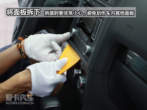

拆除面板
拆下面板
    工人用刮板将面板翘起并拆下,整个过成非常的小心。

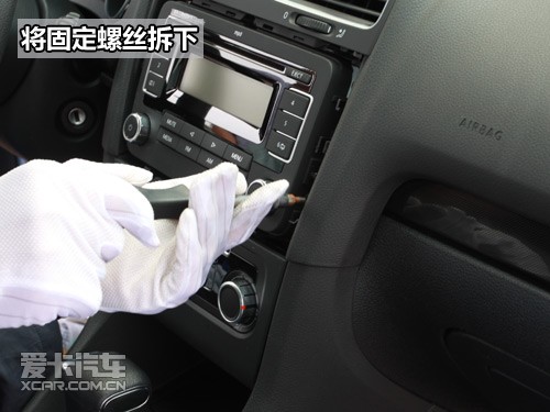

拆除螺丝
拆除固定螺丝

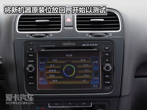

将导航安装好,并接通电源
    将导航安装好,并接通电源开始测试,注意此时我们还没有将面板扣上,如果机器有问题可以随时更换。

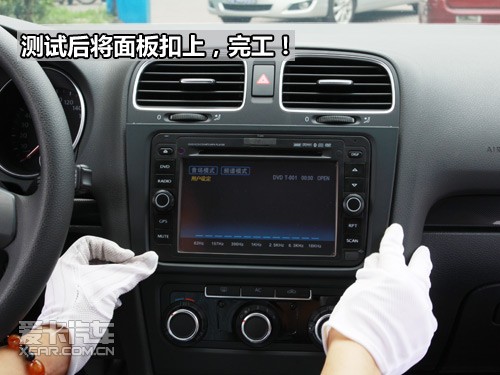

安装面板
将面板扣好
    工作人员经过一番严格的检查之后,确保了音频、导航及DVD功能的正常,再将面板扣上,整个换装过程告捷。
