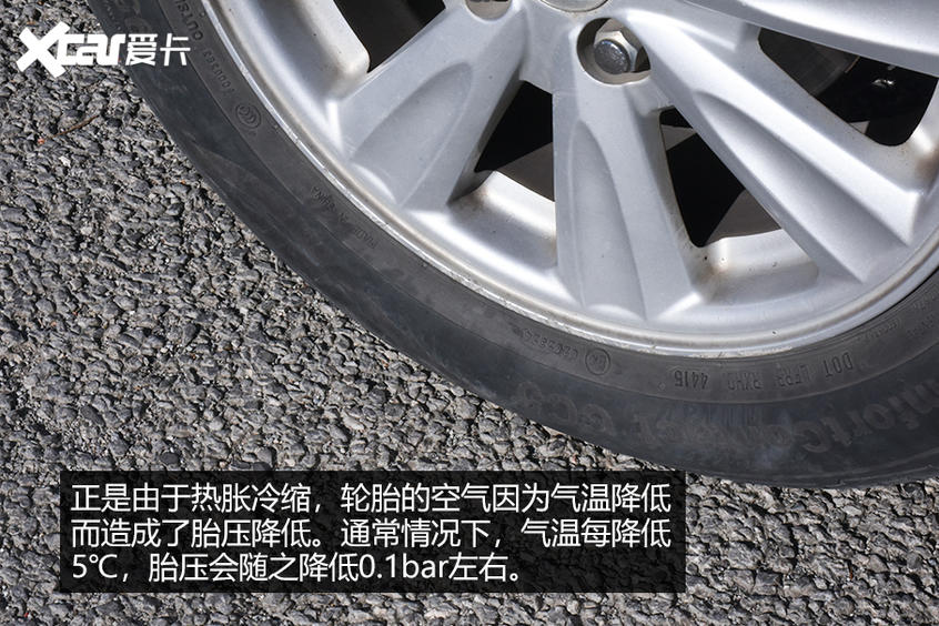

  轮胎会变瘪
  有些车主会发现,天气变冷了就连爱车的轮胎看上去也变瘪了,这是什么情况呢?
冬季用车
  以北京为例,编辑的车的胎压到冬季胎压降低了0.3bar左右,由于夏季时胎压均在2.2bar左右,已经出现了胎压报警的情况。
  胎压会对车辆的驾乘感受甚至行车安全造成影响,比如胎压降低的话,行驶舒适性会提高,刹车效果变好,但是加速感受会变差,油耗也会增加;胎压升高的话,加速感受会变好,也会提升燃油经济性,但是车会变得更颠。
