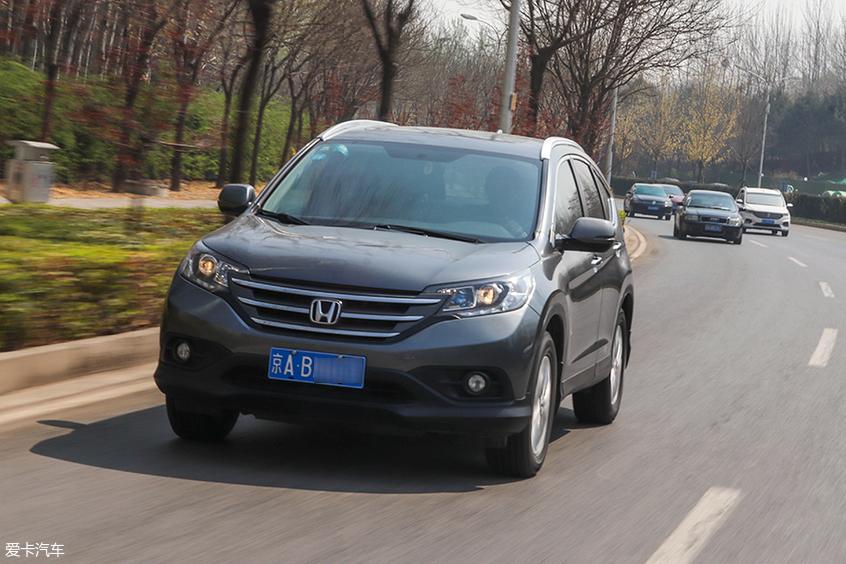

CR-V这就是我为胡老板淘到的二手本田CR-V,这辆车是2012年6月份上牌的,2012款 2.4L 四驱豪华版,到现在跑了将近9万公里。这辆车的上任车主并不是原车主,这是他在去年买的一辆二手车,因为刚考下驾照,所以想买辆二手车过渡一下。

CR-V首先从车牌就能看出这辆CR-V有过户记录,京AB号段是北京去年发放的一批。这点在北京地区适用,到了其它地区不一定好使。

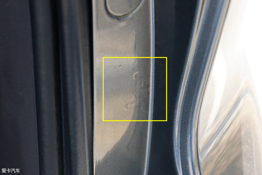

CR-V车身多处位置有细小的划痕,应该是别人恶意划伤的,但是原因是什么呢?会不会是原车主乱停车?用车习惯这么差吗?另外用漆膜仪检查了全车漆面数值都在240μm左右,基本上除了车顶,全车都喷漆了,用行话说就是“穿大褂”。不过外观覆盖件对安全性影响较小,再说已经7年车龄了,剐蹭在所难免,胡老板也并不介意。

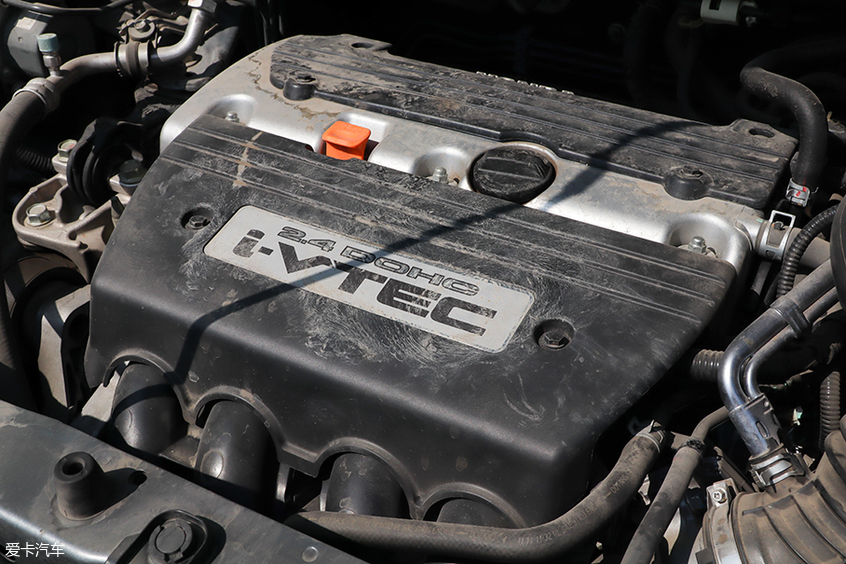

CR-VCR-V这台2.4L自然吸气是非常有名的,配备了本田独有的i-VTEC技术,也就是智能可变气门正时系统。这个技术使得发动机能够有两种工作状态,低转速下更加省油,而高转速下又有充沛的动力输出。在检查发动机时,没有明显的渗漏情况,这点也是日系车的优势。

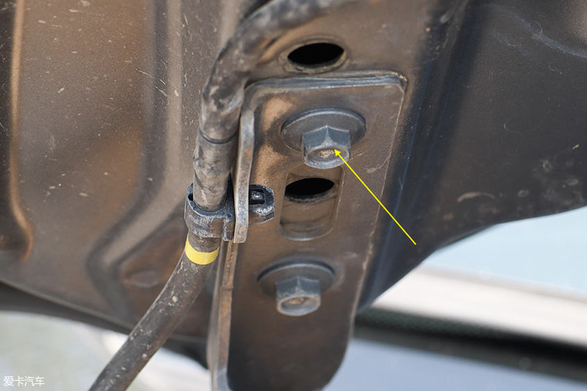

CR-V发动机舱盖的固定铰链螺丝有明显的拆卸痕迹,被别人动过,不过可能是因为喷漆需要拆卸所致。
CR-V四个车门的固定铰链螺丝都有被动过的痕迹,证明四个车门都拆过。不过这点并不证明就发生过重大撞击,有时候4S店在调整车门的时候也会进行拧动。

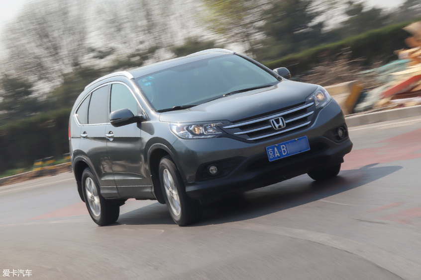

CR-V这辆二手CR-V搭载的是2.4L自然吸气发动机和5挡自动变速箱,车辆在ECO模式下动力总成非常平顺,虽然低转速时动力输出有限,不过可以平稳起步、提速,让车内乘客没有不适感。切换到普通模式,发动机的低扭输出非常足,使得这辆SUV在城市里低速穿梭也比较轻快。
CR-V5挡自动变速箱工作正常,在正常提速时,换挡顿挫感并不明显,深踩油门到底,能够感受到变速箱降挡动作,紧接着车辆抬头加速。在进行的过程中,变速箱都没有闯挡现象。同时在加速的过程中,发动机的声音要比现在许多同价位的国产车强太多了。
CR-V本田CR-V的舒适性其实一般,整体调校是典型的日系车风格。虽然偏软但是对多余的震动抑制得较差,导致整体悬挂没有高级感。不过这辆二手CR-V由于换了4条新轮胎,整体的行驶舒适性还算不错。在经过颠簸路面时,轮胎会将细碎的震动过滤掉一部分,悬挂没有特别松散的感觉。
CR-V转向系统采用电动助力,可靠性和稳定性要比液压助力要高很多。车辆在过弯时指向称不上十分精准,但是对于家用来说足够了,毕竟它本来就是一款家用都市SUV。转向系统工作正常,没有异响,这样的表现对于二手车检测来说就可以了。
